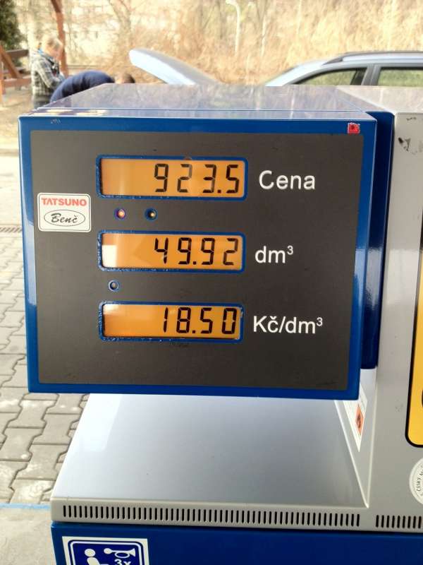

:idea: Zrovna jsem tankoval na mé oblíbené pumpě a dá se říci jediné v mém okolí, nebo spíše cestou do práce a pěkně drahej plyn :puke_r: Chjoo za 923 ,- Kč jsem plnou snad ještě neměl :dih: Příkládám foto :arrow:
Hezký víkend přeji :nazdravi:
Moje dnešní tankování - úplně jsme vyjel LPG z nádrže, snad podruhé v životě :))<br /><br />ALE TA CENA :/
ALE TA CENA :/

Co si to vybíráš za pumpu? ted jsem nasel blizko mě pumpu a tnakuju za 16,20kč :)
