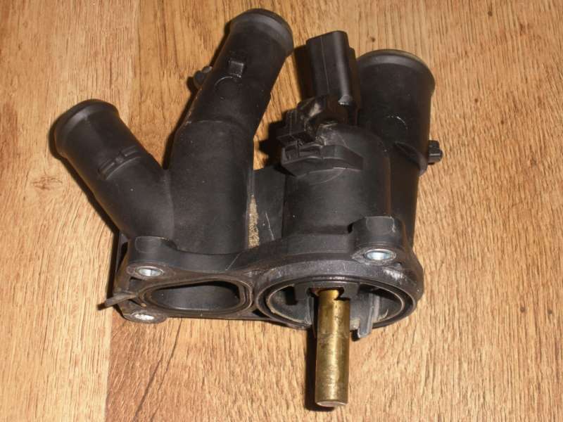

Mno, tak už došlo i na mě. V sobotu jsem jel z Prahy do KV (po dlouhý době jsem to taky vyvez za hranice města :D). Po Praze dobrý ale v půlce cesty mi byla trochu zima, tak jsem dal topení asi na půlku mezi červenou a modrou a teplota padala někam pod 70°C. Nahoru šla jen když jsem to drtil 6000 rpm proti kopci. Venku bylo tou dobou 10°C.
Takže termostat beru Wahler z Kelly, můj stroj má myslím ten třívývodovej. Alternátor sundat umím, jde to i bez poškození řemenu, ale stejně je třeba si tu sadu koupit kvůli nasazovacímu přípravku :) . No a zkusím při tom vyměnit i jednu hadici u chladiče, co mám prodřenou. Když budu mít čas fotit, třeba sem napíšu i nějakej návod na demontáž alternátoru a výměnu termostatu pro FoFo II 2005 Ti-VCT.
Mondeo mk4, 2.0i, 2010

Takže jsem byl obhlídnout auto, abych koupil správný termostat - zda má dva nebo tři vývody. No a jsem z toho trochu vedle, protože mám na termostatu tři vývody, ale zapojeny jsou jenom dva, ten třetí je asi slepý... to je normální?

Příspěvek od Nepér » 24.09.2013 11:43
Vyměněno ;) řemen jsem nechal, on to snad přežije.
