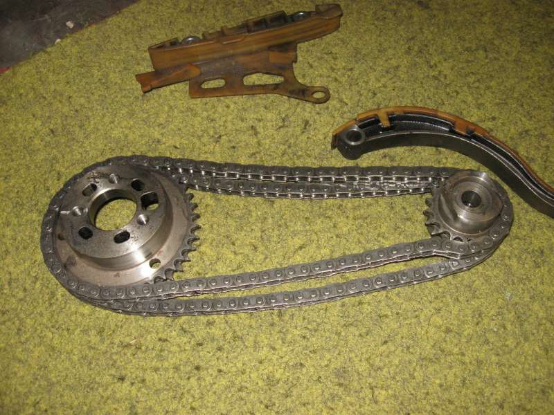

Já třeba jsem s rozvodovým řemenem a kladkou měnil i řeťez vč. rozet a vodících lišt.Důvod byl,že řetěz byl slyšet.Sada řetěz,rozety a vodící lišty před 3 roky stála asi 5500 kč.

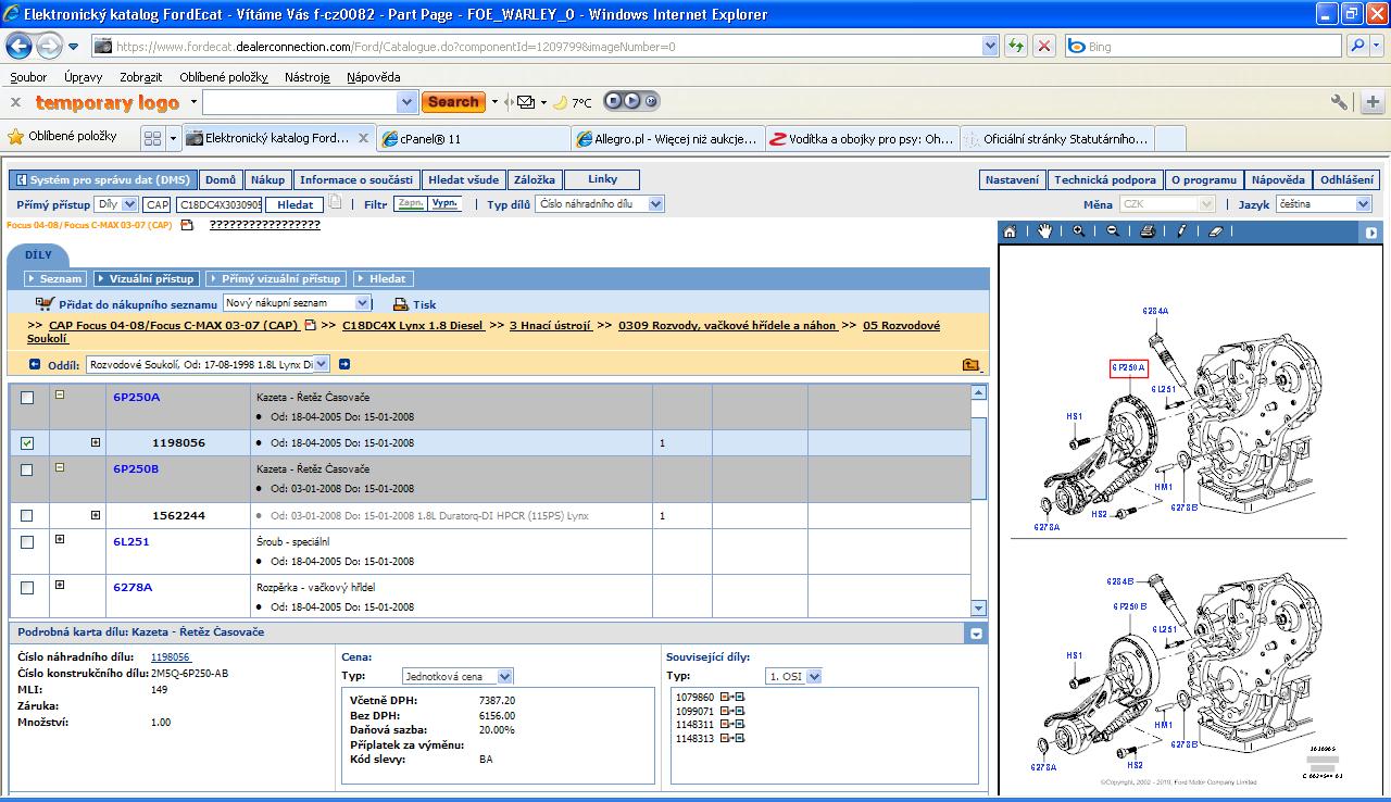

Kde přesně, tam je ten řetěz? Jsem jenom všude našel řemen. Jinak tam teda jsou dva řemeny a jeden řetěz nebo jak to teda je? Máte prosím Vás někdo schéma, nebo nějaký obrázek jak to tam vypadá ? Děkuju

to je tohle co
http://www.ford-esklep.pl/pl/p/Naped-ro ... 6-FORD/206
seš první co to měnil všichni dělají rozvody bez toho
to se ta výměna poněkud prodraží
6200 bez dph
6200 bez dph

Řetěz žene vstřikovací čerpadlo od kliky.Řemen žene vačku od vstřikovacího čerpadla.phofy píše: Máte prosím Vás někdo schéma, nebo nějaký obrázek jak to tam vypadá ? Děkuju

Asi jsem trochu přecitlivělej,ale nemám rád když auto dělá zvuky který nemá dělat.Bylo to trochu slyšet když šel motor na volnoběh a byla otevřená haupna.Je teda fakt,že skoro každý říkal,že nic neslyší,ale po výměně zvuk zmizel.Teď mám po výměně 60 tkm a motor si stále tiše ševelí a navíc s autem počítám ještě na delší dobu,takže tý investice nelituju.tomason píše:seš první co to měnil všichni dělají rozvody bez toho
