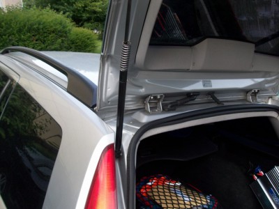

Každopádně po dvou pokusech s pružinama ( první byly slabý) se podařilo a táta automaticky otevírá! Pružiny jsem kupoval v Penta Trading v Praze Michli, první pružiny byly slabé (zelená edice) a následně jsem je bezplatně vyměnil za modré SZ 8020.25x044 . I tak zbylo přes 3mm prostoru, který se vyplnil třema podložkama a kusem tvrdé gumy, aby pružiny necestovaly. Funguje to, takže se podložky ve stejné výšce nahradí hliníkovou trubičkou, aby to vypadalo![]()
edit: Každopádně my s MK3 nemáme šanci na automatické otevírání, protože je tam strašně málo místa a obrovská zátěž. U nového Mondea je celkem 54mm místa a i to je celkem málo, na mém Mondeu jsou maximálně 2cm![]()

Link na pružiny je http://www.penta-edm.cz/dokumenty/norma ... ruziny.pdf Musím říct, že ani ty vyměněné pružiny SZ 8020.25x044 nezafungovaly na pořád... po čase se nejspíš "proležely" a kufr otevíraly jen když se otevřel, pružiny si odpočinuly a pak to fungovalo
Kdyby měly o podložku (cca.3mm) víc, jistě by fungovaly dobře. Jinak zavírání kufru je o poznání namáhavější, musí se s tím víc třísknout. Ale pro ženu je možná víc namáhavé kufr otevřít nežli takto zavřít. Samotná instalace je velmi jednoduchá, složité je jen přijít na to jaké přesně pružiny a kolik podložek je potřeba, což jsme absolvovali my s tátou

Sám jsem zkoušel. Nechal jsem si udělat několik pružin. Dokonce byi tak ochotný že to i spočítali a řekli že takhle nemůže žádná pružina fungovat. Je tam prostě malá mezera na stlačenou pružinu. Takže jediná možnost jak to udělat je vyměnit tlumiče.

No myslim si že když si to někdo obědná a dá je tam tak se mu zmáčknou a fungovat to nebude. Já jsem to řešil dost dlouhou dobu a jediná možnost jak to udělat byla výměnou tlumičů za menší. Aby tam bylo více místa na pružinu. Podle těch videí to vypadá sejně jak u mě když jsem to zkoušel.

Nezkoušel někdo z vás pístky z jiného auta? Na Pumce nám totiž blbě držela zadní kapota, tak jsem zklusil píst z Mondea a stačí odemknout a dveře nejen drží, ale vyletí samotné krásně nahoru ... asi je to tim, že 5-té dvěře z Mondea jsou daleko těžší než na Pumce .... samozřejmě jsou písty délkově téměř totožné .... jen takový návrh to zkusit ... Chová se to teda podobně jak tady někdo psal - jde to hůž zavřít, ale paní se daleko víc líbí to samotné otevření, že to zavření ji nevadí ...
