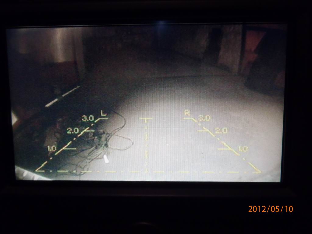

- ACEMajky
 - Příspěvky: 1576
 - Bydliště: Liberecko
Re: Video v DENSO navigaci Mondeo,Focus,C-Max
Tak dnes dorazila nova kamerkaod chinana, je NTSC a uz je pro modeo - snad se zitra dostanu kmontzi
									ACEMajky
Minulost:
Minulost:
- ACEMajky
 - Příspěvky: 1576

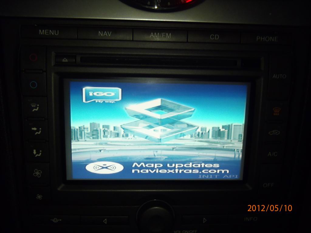

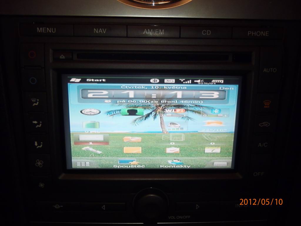

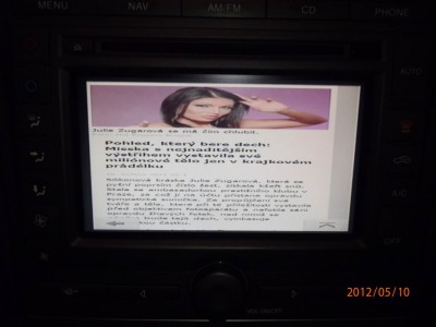

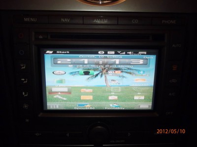

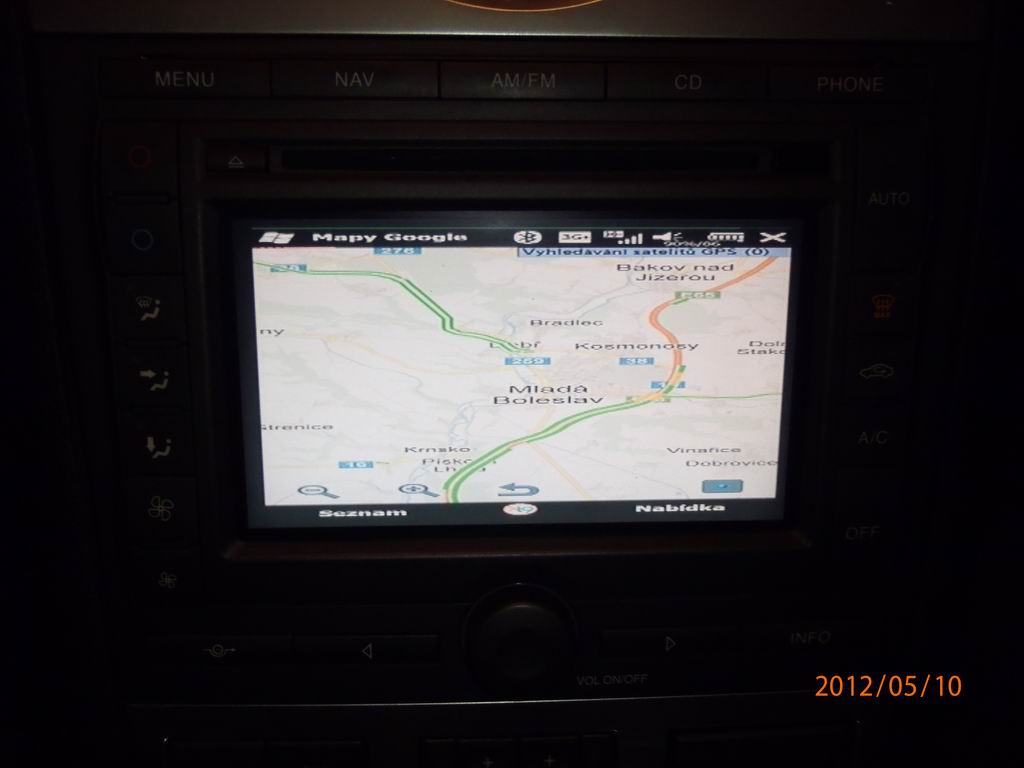

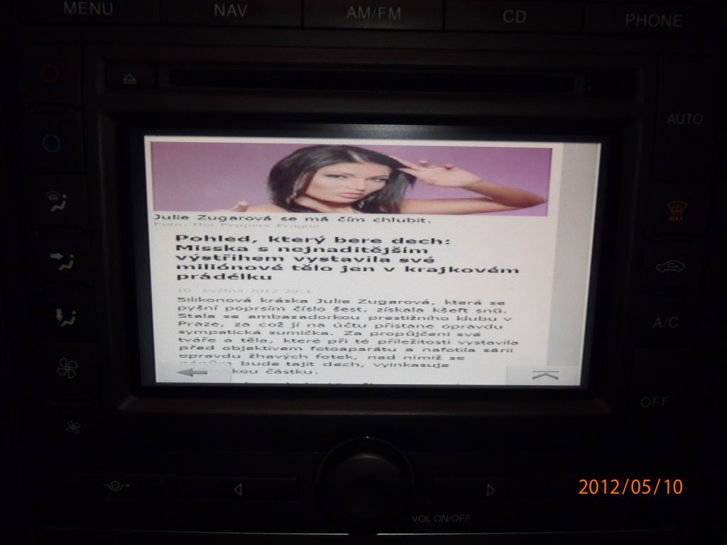

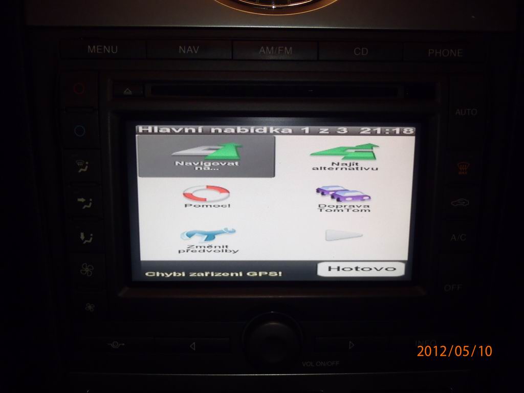

Tak uz mam taky hotovo, foto sem delal, takze nejaky manual snad taky udelam....
Par postrehu:
Kamerku mam od stejneho prodejce na ebay.com jako MRVO, ale ja nemam cary na kamere barevne (ty vzdalenostni pruhy)
Vzdalenostni pruhy stejne nesedi, je tam 3m, 2m a 1m. Na 3m sem asi 90cm od prekazky....
Navod od CIBOCa super, ale pro me nepouzitelnej - nesedeli mi barvy - mel sem v konektoru jiny barvy
bilo-cerveny=cervena barva obrazu
bilo-zeleny=zelena barva obrazu
bilo-modry=modra barva obrazu
bily kabel=synchronizace
bilo-fialovy=GND (uzemeni) - bez uzemeni neni obraz ostry a je trochu vyblity
Pr zarazeni zpatcky krasne hned na display nabehne kamerka couvaci. Dlouho sem premyslel, zdali dat kamerku jako MRVO doprava, nebo zdali ji nedat doleva aby kamera nestinila osvetleni SPZ - nakonec sem ji dal jako MRVO doprava, aby byla vice do stredu vozu
Pripojil sem na prevodnik i mobila (Samsung Omnia II a super, fachci)
TED BYCH ALE POREBOVAL JEDNU RADU, jelikoz sem nameril, ze prevodnik beze zhruba 0,17A (mereno dvema obyc merakama digitalnima), tak ho chci napojit, aby +12V do nej slo az po zapnuti klicku ci radia. Nevite kde nejjednoduseji vzit spinanych +12V. Hledal sem na mechanice navi i na changeru v kufru, ale jde tam stale +12V, zadny spinany 12V tam neni
dam par foto at se mate cim kochat, zbytek snad zitra...
									Par postrehu:

Jeste jakym pomerem stran krmite denso z DVB-T ci DVD prehravacu? 4:3 ci 16:9?
									ACEMajky
Minulost:
Minulost:
				krenda
 - Příspěvky: 2668
 - Bydliště: Novojičínsko
Krásná práce
A není ta vzdálenost na kamerce ve stopách anglických a nee v metrech
