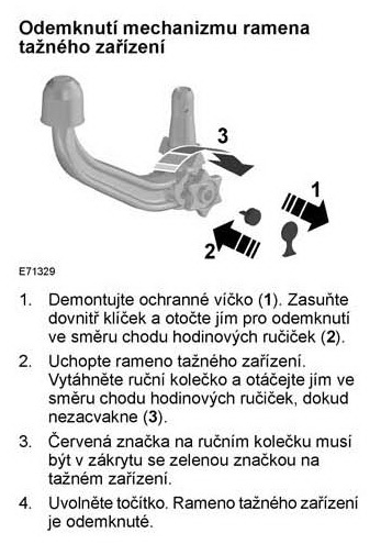

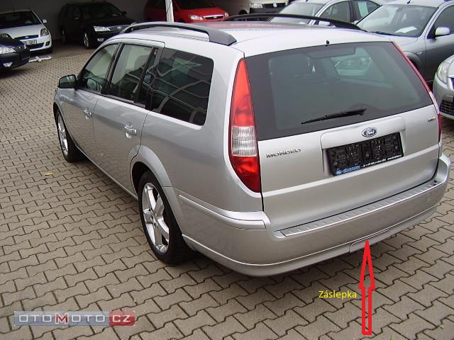

Zdravim, mam original tazne zarizeni od Forda (po jeho demontazi se nasazuje ta krytka v podnarazniku). Podle navodu, kdyz ho chci sundat, musim mit takovej klicek k vytazeni nejake pojistne vlozky (po jejim vytazeni lze uvolnit packy na taznem a vytahnout kouli). Problem je, ze nemam ten klicek - nema nekdo predstavu, kde to sehnat? Jsou ty klice stejne nebo je kazdy original? :nixw:

Mám taky tažné, originál Ford, ale na mk4. Chtěl jsem si cca před měsícem nechat dodělat klíček, protože mám jen jeden a kdybych ho stratil tak jsem namydlený... No zjišťovali to u Forda a prý se klíčky už od tohoti roku nedají dodělat. Prý vložky se zámkem pro Forda dělá Thule a dnes jde už jedině vyměnit celý zámek. Za to chtěli 6k Kč, tak si asi náhradní klíček vypiluju a vyfrézuji sám...

Ahoj, muzes hodit fotku, jak to tve tazne vypada? Pokud se to uz neda dodelat, ten klicek, tak to jsem docela namydlenej. Chtel jsem to sundat, protoze to moc/vubec nepouzivam, ale takhle to tam asi budu muset vozit naporad :nunu:

Nevím kdy se dostanu k focení, ale mám přesně toto tažné jako je v manuálu. I když tam právě píšou, že podle 4 místného čísla na klíčku se dá zhotovit duplikát...
z manuálu Mondea mk4

Tak koukam, ze MK4 to ma jiny - neco jako MK STcko. Ja to mam nasazovaci horizontalne. No uvidim, asi se poptam ve fordu, co s tim..
Diky za ten obrazek

Jaco007 píše:Nevím kdy se dostanu k focení, ale mám přesně toto tažné jako je v manuálu. I když tam právě píšou, že podle 4 místného čísla na klíčku se dá zhotovit duplikát...
Presne takhle vypada moje tazny zarizeni vcetne klicku (cerveny kolecko a z nej trci klicek) i krytka zamku ej stejna - moje tazny neni orifinal a je dodelavane, vyrobce westfalia - myslim, ze sem sem daval i fotky....
