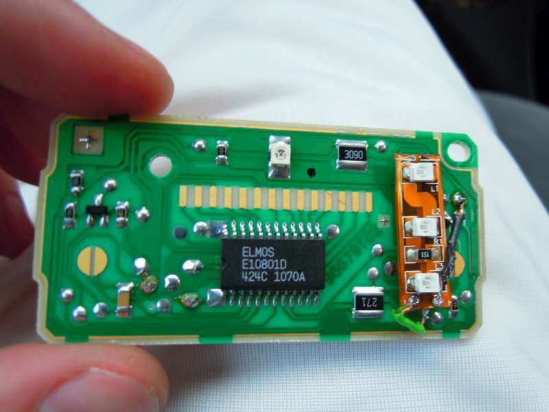

Zdravím focusáci, rozhodl jsem se změnit veškeré zelené podsvícení za modré a v prvním příspěvku vám povím jak na hodiny, myslím že výsledek je více než uspokojivý :)
Co budeme potřebovat?
Pevné nervy, Pájku ( nejlépe mikropájku , ale já to zvládnul i s klasickou) , pár tenkých drátků a to nejdůležitější Pás Ledek , já je koupil v (http://www.ges.cz/cz/praha/) , stojí to opravdu pár korun.
Nejprve si odšroubujeme střední panel a to tak, že vyjmete rádio( Návodů na vyjmutí rádia je zde už mnoho).
Po vyjmutí rádia na vás vykouknou 4 křížové šrouby, které drží vlastně celý střední panel.
Po odšroubování se nebojte zabrat a odcvaknout ho. POZOR! je tam spousty krátkých kabelů, které by nebylo hezké si utrhnout ( např. kabel k našim hodinám).
Na hodinách je bílá krytka, kterou drží pár paciček, tu odstraníme (POZOR! vypadávají tlačítka na nastavení hodin ! Já přišel o obě :D jsem nemehlo tak musím na šroťák) a uvidíme bílou destičku na které jsou umístěny všechny součástky ( z druhé strany ).
Tu drží další pacičky a pokud nemáte obě ruce levé a ještě k tomu dozadu ,za chviličku přijede na to, jak destičku vyndat.
Nebojte se vzít do ruky ten display nic se mu jen tak nestane.
zkoušel jsem připojovat metodou pokus omyl , protože spoustakrát se vám bude zdát že jste to připojily správně, nicméně jednou se vám stane že budou hodiny svítit pořád, nebo pouze při vypnutém motoru apod.
Přikládám obrázek jak jsem vše napájel já, ten pás jsem přilepil přímo na zelené ledky, které už nechceme,abych mohl tyto změny kdykoli vrátit.
Upravená destička
Výsledek

, no ja som to riesil odpajkovanim povodnych zelenych LED a pripajkoval som tam biele LEDky - 10min. robota a v pohode.a nebola potreba nejako "zasahovat" do polsneho spoja.zasahovat
aj LEDku imobilizeru som dal bielu.

Dělal jsi to zbytečně komplikovaně, stačilo odpájet dvě LEDky z toho pásku a napájet je místo původních, je toho tady o tom napsáno spousta a dost lidí tady má kompletně změněné podsvícení na modro, včetně mě :)

Jak jsem psal , nechtěl jsem odendávat ty zelené , abych mohl tu změnu kdykoli vrátit. Nejsem expert na pájení =P Dneska , jsem přidělal ten pásek po 3 ještě na druhou stranu a vypadá to ještě líp :)

Pokud si dobre pamatuju, tak tam byl svetlovodivy plast jen z jedny strany, tak to je asi zbytecny davat ledky z obou stran. Ledky se daji taky prepajet zpet na zeleno :wink:

Tk jsem zkoušel přepájet ty ledky , nicméně ledky nesvítí :D buďto je tam v tom obvodu nějakej větší odpor nebo nevím

zeby polarita LEDiek ??? :totlsmile:
musia svietit, mne a kazdemu svietia :bravo22:

Koupil jsem led pásky, a polaritu jsem určitě nepopletl :) tak nevím , mám kouzelnej a výjimečnej focus :D
