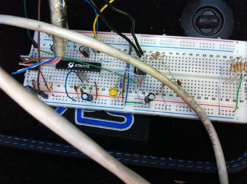

Tak čipy dnes dorazily z USA, už jsou zapojené a funkční - hezky rychle to komunikuje. Bohužel mi ještě chybí čip na transceiver, tudíž musím koupit ještě ten a pak hurá do auta testovat

Takze test 1 dokoncen. Komunikace s mym RS pres CAN funguje spickove. Otacky, teploty, vzduch vse OK a mega rychle.
Tedka chci vyzkouset nejake OLED na barevne zobrazovani a zacnu pripravovat testovaci plosnak.
Stejne budu muset asi pridat dalsi obvody, aby to komunikovalo i s jinyma ECU v jinych autech.
Foto dodam odpoledne

No snad, bude chce to zátěžové testy v reálu pár měsíců.
A nějaké fotos s obyč nokií 5110 - chce to nějaký OLED, zatím se mi nedaří nějaký dobrý za dobré prachy sehnat. Data nejsou reál (teda některé ne olej, lambda).

Jaká je specifikace pro OLED displej (rozlišení, rozměr atd)?petrpetrpetr píše:No snad, bude chce to zátěžové testy v reálu pár měsíců.
- petrpetrpetr
- Příspěvky: 528
- Registrován: 11.03.2011 21:16
Re: Výroba budíků - teplota oleje, RPM, EGT, Lambda
http://www.adafruit.com/products/358
I s SD slotem pro logovani (okruh apod.). Je ta doprava je ranec

Jen otazecka, cim ty data zpracovavas a co Ti ovlada ten displey ? Nejaky PIC procesor?
Drzim palce...

Jo, ovládám to přes mikropočítač přes program psaný v céčku. Je to brnkačka, nic složitého. Jen najít ten display + navrhnout desku bude kumšt
