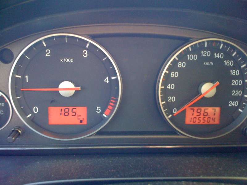

Já bral před prodlouženým víkendem plnou nádrž. Přes víkend jsem najel cca 790km. Palivoměr ukazuje něco mezi 1/4 nádrží a nulou a PP ukazuje průměrnou spotřebu 6,1L/100 a dojezd ještě 185km.

Bacha ale, že máš moje budíky a já tu ručičku palivoměru korigoval když jsem to předělával
Mě ukazovala prázdnou už při dojezdu asi 100km

Aspoň zjistíme jak se věci mají

Ja bych delal, ale muzu ja za to,ze jsem musel delat spojku a vstriky
? Bych kazdy rok dal misto 30tis. za opravu za PHM tak uz je tam toho vice. Nicmene jeste stale jezdim bez natankovani a dle PP jeste stale dojezd 140km

Jinak mě palubák po delším vypnutí klíčku přepočítá stav nádrže a pak to sakra klesne, tohle jsi fotil asi hned po skončení jízdy, co?

No fotil jsem to po dojetí,ale odpoledne když jsem zase natočil tak hodnoty zůstalya během jízdy se trošku upravily. A dneska ráno tam mám nějakých 815km a doojezd cca 140km takže to přepočítalo o nějakých cca +-20km. Nicméně si říkám zda hrát hru "adrenalin" a nebo už radči něco málo dopustit do nádrže

No, nevím, aby si to nenacuclo nějaký srágory ze dna, který jsou doteď v klidu
A taky nevím, jak je to se zavzdušněním...jedině dotankovat opět do plna a spočítat to, to bys měl nejpřesnější.

Při repasy vstřiků se dělalo komplet čištění nádrže a palivového systému, takže bych se nebál,že tam bude nějaký bordel. Jinak doplna no nevím leda bych měl za manželku bankéřovu dceru

Mě ty servisy dělá můj známý a vím,že to dělal jelikož u toho nadával jak sviňa. Jediné co dělal druhá firma byl ten repas vstřiků. Daly jsme jim jen vstřiky nic víc. Jinak kolo neprodám to co si užívám v terénu to bohužel Mondeo nenahradí. Proto je dobré mít obojí

Jo, počkej, ty jsi vlastně říkal že to byl známý. Tak to by snad bylo ok, ale spíš to zavzdušnění...
Každopádně ještě jeden poznatek. Pokud Ti plovák v součinnosti s Doktorovými budíky ukazuje správně, tak máš ještě dost paliva. PP totiž počítá dojezd z množství vstříknutého paliva a doby otevření vstřiku. Když jedu na LPG, ručička palivoměru se ani nehne a palubák vesele odpočítává km...
