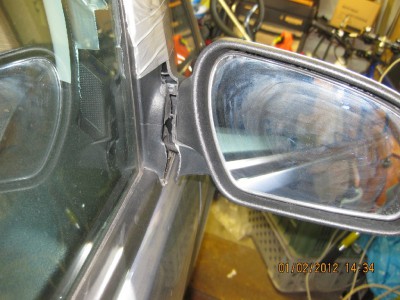

Ahoj, vcera se mi nedostatecne otevrela brana a zrcatko dostalo uder tesne u pravych dveri.
Cele se to ulomilo a drzi to jen na el. kabelu ovladani/ vyhrivani. A ted to drzi na pasce.
Jake jsou moznosti krome origo servisu? Ceny origo vs vrakac a co se vsechno musi menit/opatrit?
Diky za pomoc
Diky za pomoc

Re: C-max - ulomene vnejsi prave zrcatko
Hm, a da se to nejak rozumne demontovat z auta (a odpojit elektriku), abych ten plast nejak prozatim zpevnil? Servis ted vubec nestiham.
diky
diky
- Příspěvky: 19257
odstrojit zevnitr a odsroubovat co tam zbylo

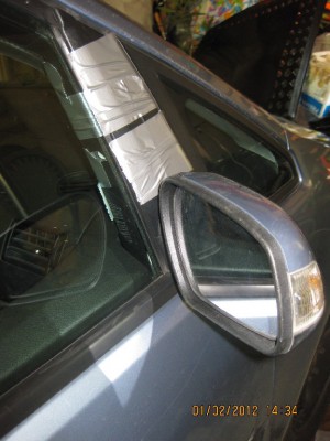

Tak se priznam, ze zatim jezdim se zrcatkem omotanym paskou, ale je cerna, takze to vypada mene desive, nez s tou stribrnou.
