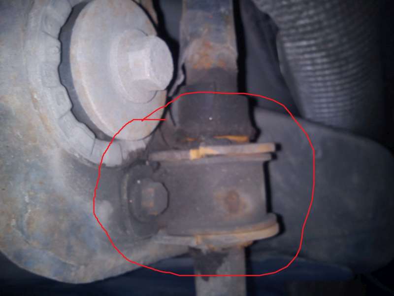

nechci zakladat nove tema,tak se zeptam zde.
Prisel jsem nato,ze me vrzaji gumy co drzi pricni stabilizator,jsou uz spatne.Daji se vymenit samostatne nebo musim sundat i ten stabilizator?
Dva obrazky by mely byt ty gumy.
Da se to nekde koupit?Vsude jsem nasel jen na predni napravu.

stabilizátor sundávat není třeba.Pouze odmontuješ ty kovové třmeny. Guma je rozřízlá aby šla nasadit.
Pokud to není extrémě vymlácené,lze to nouzově pořešit tak,že v místě prořezu odřežeš kus "gumy" tak,aby se zmenšil průměr díry pro stabík. Ze staré duše pak nařežeš vhodně široký proužek gumy,který vložíš mezi kovový třmen a "gumu" co drží stabík tak aby po dotažení bylo vše pěkně natvrdo.
Nové gumy jistě budou za pár šupů u charouze...

a toto by tam nepasovalo?Je to sice napredek,ja nikde na zadek nenasel.

nevite jaky ma met prumer na moji motorizaci ten zadni pricni stabilizator?Me bylo receno ze ma prumer 16mm,tak jsem koupil tu gumu.Sel jsem to rozdelat a zistil jsem ze je to male.Ten muj stabilizator ma prumer 20mm,a taky je pry na ST verzi,tak nevim jestli tam neni jiny stabilizator z St verze?
