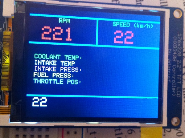

Příspěvek od petrpetrpetr » 10.05.2012 20:54
Jarda79 píše:
petrpetrpetr píše:http://www.adafruit.com/products/358
I s SD slotem pro logovani (okruh apod.). Je ta doprava je ranec :-(
Našel jsem tohle, ale většina těch displejů je dotykových :-(
http://www.wayengineer.com/index.php?ma ... cts_id=491
Vypadá to good, ale potřebuje to hodně pinů na zapojení, což já na tom mikroprocesoru nemám. Tudíž potřebuji míň pinů na obsluhu. Každopádně už jsem vyjednal s jedním dodavatelem ze zahraničí dodávku 2 displajů, tak jsem zvědav, 1-3 týdny bude trvat dodávka.
Je to LCD spolu s SD kartou, tudíž nebude problém logovat hodnoty na SD kartu, logo Fordu při startu apod.
Taky jsem napsal knihovnu na obsluhu OBD, tudíž práce s OBD je otázkou 10ti písmen pro otáčky, 10ti pro teplotu nasávaného vzduchu apod.
Teď si hraju s Eagle PCB v návrhu plošňáku. Ale pro člověka, který v tom nikdy nedělal je to složitější. Vyrobím první plošnák, osadím jej, otestuju a uvidím.
Vše to komunikuje přes CAN. Novější auta to podporují, starší auta moc ne. Asi budu muset přidat další transceivery.
Jo a z číny ke mě cestují Bluetooth moduly k testování propojení s mobilem :irre:. Uvidíme :-)

Příspěvek od petrpetrpetr » 25.05.2012 12:50
Takže display objednán a bude tam i slot na SD kartu. Do týdne to bude tady. Nyní o víkendu budu dělat návrh plošňáku + připravovat nějaké grafické rozhraní.
Jsem na ten display natěšený...

Příspěvek od petrpetrpetr » 29.05.2012 17:54
Takže display dorazil, je to bombice. Začínám psát menu a dávat do kupy návrh plošňáku.

Jake ma display rozmery? A vis uz, kam ho umistit?

Příspěvek od petrpetrpetr » 29.05.2012 22:02
Marťas píše:Well done :gott:
Je hodně malý, 2.2". Ale asi k tomu bude držák jak na navigaci a každý si to natočí, jak bude chtít.
Akorát to umí zatím komunikovat pouze přes CAN, zatím jsem neřešil další převodníky. Navíc mi došly bluetooth moduly, takže by bylo taky možné, že si každý koupí BT OBD modul z číny za 25 doláčů a pak jen "display" se zbytkem.
Záleží co by každý chtěl. Každopádně je tam i slot na SD karty, takže chci časem GPS s frekvencí 20Hz (20x za sekundu zjistí polohu) a říkal jsem, že by nebylo od věci tam mít i přetížení.
Nejhorší je, že zatím nemám vůbec páru o SMD apod., které bude nutné k tomu, aby to nevypadalo jak základní deska od 286. Pak by to mohlo vypadat něco jako:
+ čtečka OBD (čtečka chybových kódu, tlaky, teploty, volty..)
+ logování na SD kartu (zvolené veličiny)
+ GPSka (pozice a pak si z toho každý vytáhne polohu na okruhu, rychlost, nadmořskou výšku apod).
+ senzor přetížení
+ a obvod reálného času pro nastavení času pro logování (jde brát také čas z GPS).
GPS, přetížení jsem zatím neřešil, zbytek mám na stole.

Zdravíčko pánové,
díky za podporu! Zatím rozmýšlím a sepisuju, co se kde bude zobrazovat a musím vymyslet vzhled. Práce jak na kostele. Hlavně to menu nastavení bude složitější.
Jaké parametry a co byste případně chtěli vidět? Musím taky vymyslet velikost písmen. Ty nejmenší jsou už z dálky hůř čitelné a v autě by to asi nebylo nejlepší.
Zatím přemýšlím zobrazováním následujících hodnot, které si bude každý moct umístit asi:
+ Rychlost (km/h)
+ Otáčky (RPM)
+ Coolant temperature
+ MAF flow
+ Intake temperature
+ Throttle position
+ Fuel pressure
+ Intake pressure
Nějaké nápady? Hažte to sem :oops:

Příspěvek od Zdwora » 31.05.2012 22:06
Osobne bych jeste sledoval teplotu oleje a napeti "na palube"... jinak paradne postupujes :palec_nahoru: :gott:
