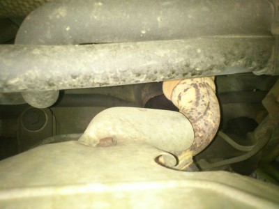

prosimvás nevíte někdo kde koupít cely přední díl vyfuku s vlnovcem na 1.6 focuse jelikož se mi stalo toto :lol:
