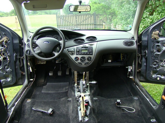

Vypujcil jsem si fotku z galerie od Matteda - takhle to vypada, kdyz to chces predelat na 4 el. okna. Je treba vymenit podlahovou kabelaz a dalsi veci ve dverich. Zatimco 2x el. okna maji silove kabely primo ve dverich, tak 4x el. okna posilaji pres vodice jen impulzy. Proste jiny system. 2x el. okna s dojezdy u ridice i spolujezdce nejsou ...
