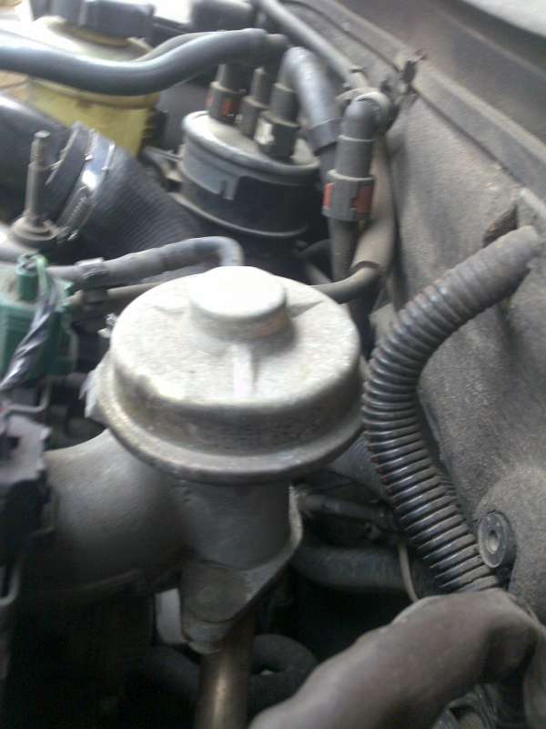

Prosim poradte jek sundat,vycistit a zaslepit EGR ventil na Focusu 1.8 TDCi.Cetl jsem par rad ale u meho Focusu je ventil soucasti hlavy motoru.Predem diky

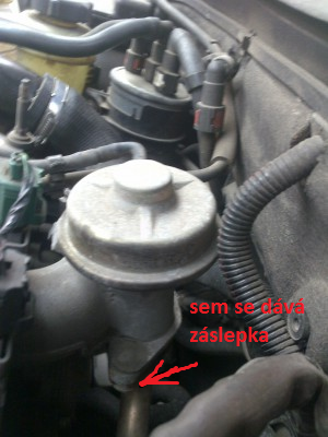

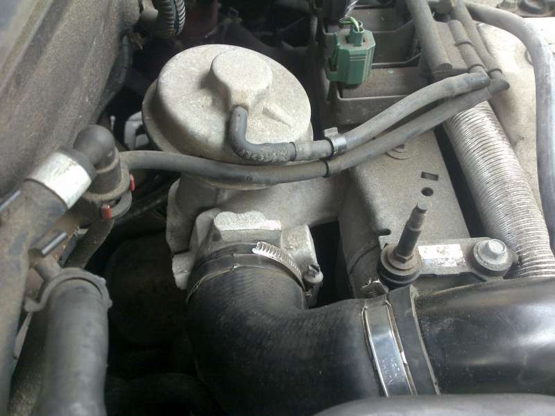

Čištění EGR ventilu potažmo sacího potrubí u tohoto motoru není úplně jednoduchý. Musí se celé sací potrubí odmontovat z motoru,čemuž musí předcházet demontáž (nebo alespoň odklonění) výfukovýho potrubí vč, turba. Nejde to moc snadno,na některý šrouby je mizerný přístup.

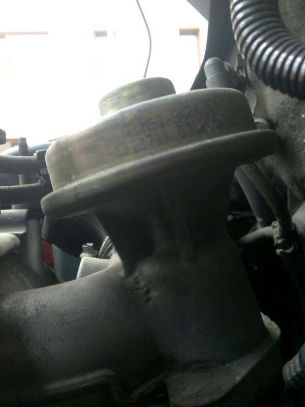

Pokud chceš EGR ventil pouze zaslepit,je to daleko jednodušší. Stačí vyrobit záslepku. Její rozměry jsou někde tady na foru. Povolí se dva šrouby a dá se pod přírubu jak jsem ti naznačil na obrázku.

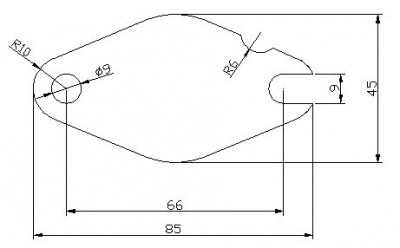

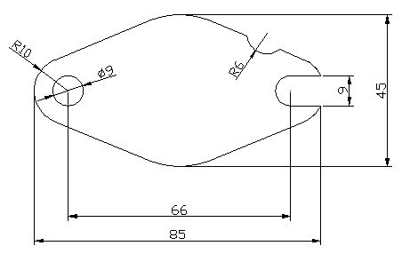

Ještě jsem ti našel rozměry tý záslepky.

O.K. Takze to zatim jen zaslepim.Mas s tim dobre zkusenosti? Kazdopadne diky za radu

Na mém autě to je zaslepený asi 45 tkm a vše je OK. Po zaslepení má motor nepatrně větší sílu v nízkých otáčkách a silnější volnoběh. Ve vyjimečných případech se může po zaslepení EGR rozsvítit kontrolka diagnostiky. Na mém autě se nic nerozsvítilo,motor šlape jak má. Zaslepením se hlavně odstraní příčina zanášení sacího potrubí tím mazlavým sajrajtem,pokud by jsi se odhodlal k vyčištění,budeš se divit co tam toho bude.

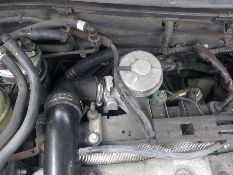

Ahojte, chcel by som vycistit sacie potrubie a pri tej príležitosti aj zaslepiť EGR, len jednu otazku mam, treba aj tu podtlakovu hadičku zaslepit?

Podtlakovou hadičku nezaslepuj,protože když ji zaslepíš,tak se přestane EGR ventil pohybovat,což odhalí snímací potenciometr a diagnostika bude vypisovat chybu.
