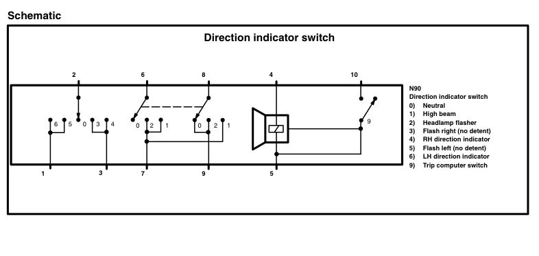

Trochu to tu ozivim, keby v buducnosti ktosi hladal. Toto je v packe smerovky okial vychadza zvuk: (plati pre focus mk1)

kOnOp - já za sebe mohu říci, že zapnuté blikání slyším, zvuk mi přijde hlasitý přiměřeně
ra-dim - dík za schema, až budu mít čas, proměřím
