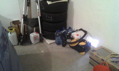

Je docela vtipný, jak jsme se z garáže posunuli směrem do předsíně a k botníkům :lol: Kdy začnu pokládat dlaždice netuším, musím nejdřív tu podlahu připravit a odvézt auto. Dokumentaci pokud je zájem sledovat můj amatérský počin dělat můžu, no problém :lol: Zatím mám jen foto toho, jak jsem si do garáže dovezl vysavač, vodu, penetraci, dlaždice tak nějak celkově jsem tam udělal bordel :lol: Když tak na tu fotku koukám, říkám si, že bych si měl konečně pořídit tu motorku, akorát mi tam na ní za autem zbývá místo - mezi vratama a autem je dalších 30cm rezerva :)
