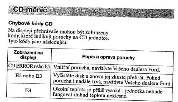

chtěl bych se zeptat jestli má někdo zkušenost s errorovou hláškou E4 na 6006.
Po zasunutí CD se ozívají všelijaké zvuky,CD se nenačte a vyhodí tuto hlášku.
Bohužel nemám žádný manuál.

V manuálu se píše toto:
Manuál na rádio najdeš tady

Díky za radu,zkoušel jsem přehrávač večer a celý den jsem s autem nikde nebyl.
Myslím,že přehřáté to nemohlo být.Vypadá to asi na něco vážnějšího :cry:

E4 mi psalo při špatný čočce...
