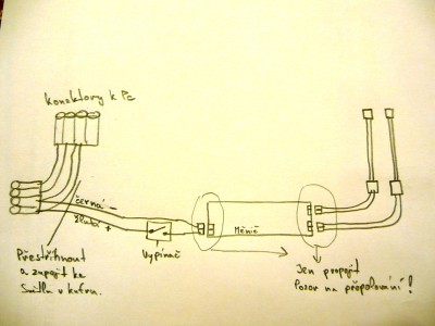

http://www.barbone.cz/?t=PC&dealer=&str ... 000&sort=1 Tady jsou i různé barvy.V balení je vypínač,měnič napětí(10*3*2cm),trubice2*a potřebná kabeláž.Hlavně v případě prodlužování kablíku k trubicím je potřeba prodloužit obě stejně,jinak 1 svítí jinak.Sada po čtyřech je levnější.4*trubice a dva měniče.Napětí 12v SS.Napojil jsem to poralérně ke kabeláži do světla,vede okolo.Odkaz je od giacoma.

Hmm,takže bílou tam maj.Já bych chtěl jen ty dvě bílé dozadu do kufru.Takže jestli to dobře chápu,měl bych dvě trubice(jak si je přichytil?)Pak je tam teda nějaký usměrňovač na těch 12V či co?Do něj teda přivedu + a kostru od žárovky v kufru a z ní vyvedu dva stějně dlouhé konce(je jedno jak....jeden musí jít na druhou stranu kufru)a pak to bude svítit?

Ahoj,dřív to nešlo,nešel mi net.Posílám malůvku se zapojením.Vše je už okonektorováno,tak že je to jednoduchý.Napojení buď ze světílka,nebo(jako já)z kabeláže vedoucí k němu.Kamarád má ty trubice ještě na stole,tak jsme zjistili,že prodloužení je možné,ale musí se zachovat průřez drátu vedoucí k trubicím.To znamená 0.75-0.8mm.Když dáte větší nebo menší,bude svítit jen kousek nebo vůbec.Při prodloužení obou o1.5m nám to fungovalo.Pozor na dobrou izolaci dvojlinky k trubicím.Při svícení tam je cca 250v měkkých.Ale na kopanec to stačí.Kolega to bube dávat do Mondea a taky to chce na každou stranu.Tak tu krabičku dá asi k pantu od zámku a kabeláž okolo pod plastem kolem světel za tapucírunkem nahoru na bok.Toť vše...

Jak o tom přemýšlím bude možná rychlejší a jednodušší,dát na každou stranu jeden set a mezi nima natáhnout jen napájení.Ono 277.-zase není tolik a bude to rychlejší.A více světla.

Jo a bacha na přepólování!! ..jak dáš + na - tak je to v hajzl.....což se mi teď stalo :roll:

To už jsem taky řešil u jednoho (šikovného) kolegy.Krabičku rozdělat na přívodu je taková malá skleněná pojistka.Buď ji nahradit nebo jako já ji jen proklemovat.Profesionálně nic moc ale chtěl to rychle a levně.A příště dávat pozor! :mrgreen:
