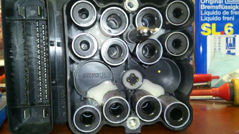

Dnes mi přišel tento nový díl.Zítra se pokusím ho vyměnit a pak dam info jestli se povedlo nebo ne.
Takže výměna se podařila bez problemu.
Nový modul HCU.
Nový modul HCU.
esp-abs-montagehinweis-ford.pdf

Příspěvek od muto33 » 10.11.2012 22:10
Ještě pár fotek.

Jak to šlo a funguje to?
muto33
Příspěvky: 12
Registrován: 11.02.2009 20:16
Re: Nefunkční ESP
Příspěvek od muto33 » 11.11.2012 19:44
Jo funguje.Okamžitě po zapnutí klíčku proběhl test esp a kontrolka zhasla.Šlo to překvapivě dobře až na ten přístup.Zhruba 3 hodiny a bylo hotovo i z výměnou brzdovky.
