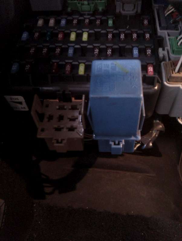

pojistky na ostřikovače
Koupil jsem Ford Mondeo 2.0 TDCI 96 Kw a předešlý majitel říkal, že pomocí pojistky odpojil ostřikovače předních světel. Chtěl jsem pojistku dát zpět a ostřiky používat, ale nezjistil jsem, která to je pojistka. Dle manuálu jsem nějaké pojistky, co by to mohly být, našel, ale tam pojistka je. V pojistkové skříni chybí několik pojistek, ale ty nejsou označeny symbolem, ale pouze číslem. Nevíte někdo, které pojistky by to měly být? Díky.

Ty bez popisu jsou rezervní pojistky.Jukni pod palubku u pojist. skřínky jestli je tam modré relé ,jestli nevytáhnul todle.

Toto

Při rozsvícených světlech mačkám dlouze ostřikovače na čelní sklo, tak to snad dělám dobře. Modré relé tam je. Pojistka v motorovým prostoru byla spálená, ale po výměně to stále nejde. Asi to zkusím do servisu.

Tak tam bude někde prcák neboli zkrat. Počítám, že původní majitel neodpojoval ostřiky přepálenou pojistkou.
