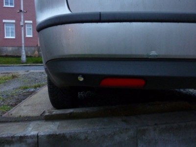

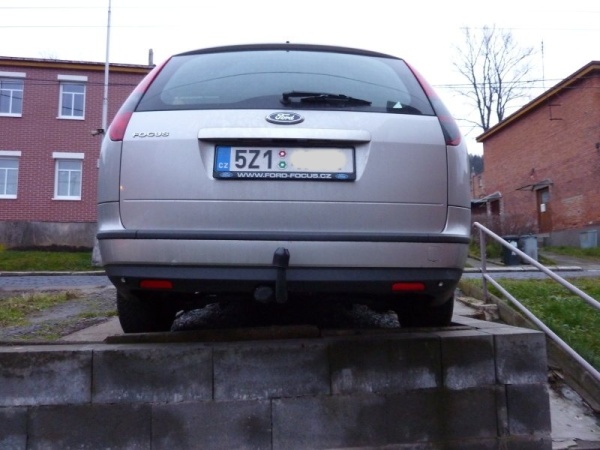

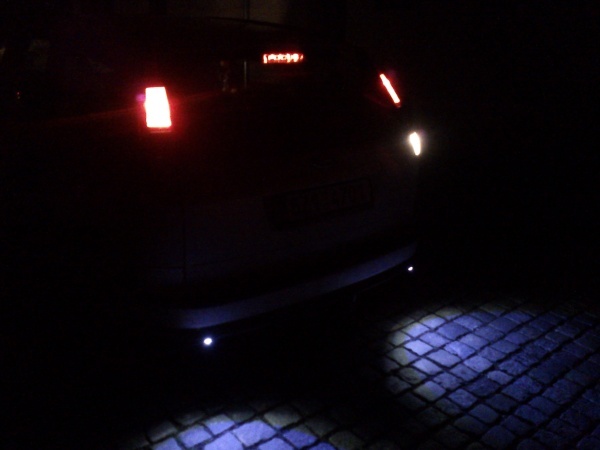

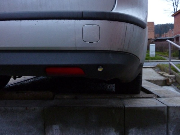

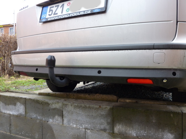

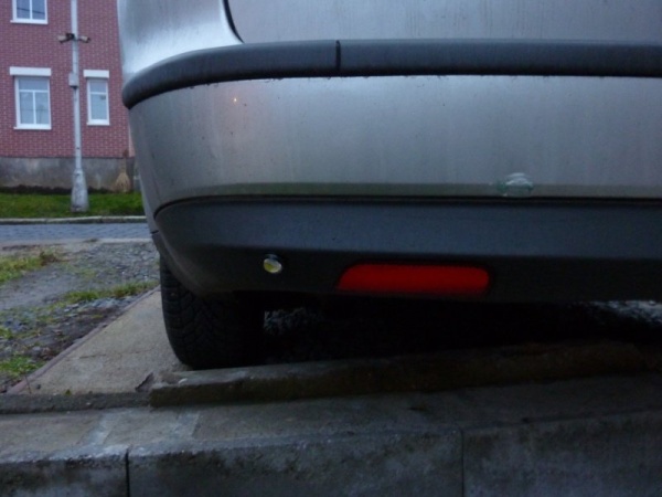

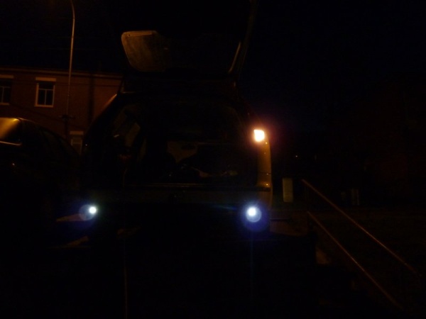

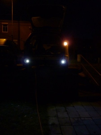

Jsou to 2x3W led diody v takovem pouzdru, kupoval jsem na aukru cenovka kolem 200,-. nameril jsem do narazniku, vyvral 10tku diru, hodil tam konektory od ventilatoru z PC ( kvuli STK ze to kdyztak vypojim) nakonec jsem tam dal i pojistku (takze konektory naprd :-D ) a napojil na couvacku. vic fotek velice nemam ale neni problem cokoliv nafotit. Realna zkusenost je super, jelikoz parkuju na "rantl" a pod sebou mam 1,5m diru tak me to pasuje, shodim zrcatko niz a krasne si nacoouvam jak potrebuju. Jsem velmi spokojeny. Par fotek jsem tu daval, ale zkusim znova:

tommula píše:Jsou to 2x3W led diody v takovem pouzdru, kupoval jsem na aukru cenovka kolem 200,-.
Hehe, já jsem nedávno dodělával úplně to samé (také koupené na aukru), ale mám to na tlačítko :)
Maximální spokojenost.
