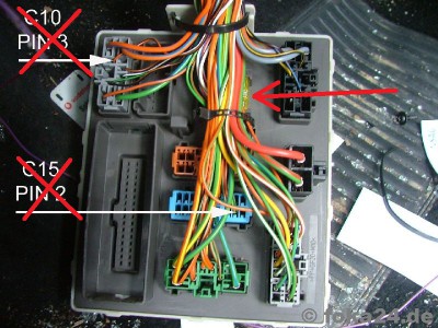

Jestli mohu poradit, tak vyšroubuj ty dva šroubky co jsou po bocích pojistkovky, pak ji vycvakni z rámu a otoč ji, pak bude pojistka vidět prostředku mezi konektory, asi nejsnadší spůsob jak ji vyměnit 8)

Az ji otocis, uvidis konektory jako na fotce. Pojistku mas oznacenou sipkou. Zapujcil jsem si foto z foka24.de ...

tak pojistka byla ko a stejne i po vymene nefunguje
