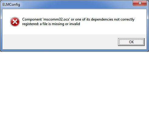

chtěl jsem zkusit ještě elmconfig ale nejde spustit, stahoval jsem ho z různejch zdrojů ale pořád stejná hláška:
