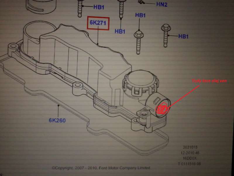

no ono se da vlastne premerit tlaky ve valcich a nebude to tak drahe a pak budu vedet. Noa zjistovaal sem neco o tom ventilu odvetrani klikove skrine a je pry soucasti celeho vyka a to stoji nejak 5400kc rikali ve fordu.Akorat nevim jestli ten olej muze byt zpusobeny tim ventilem ten clovek co ssem daval to foto s tim jak ma olej v hadicich mezi turbem a filtrem tak ten ma asi podobny problem jako ja akorat nevim jak to s nim dopadlo? Kdyby tu byl nejaky odbornik a rekl ze tm to ze je olej v te casti potrubi smerem k filtru vzduchu je mozne tim ventilem ve viku.

Zdravim vsechny a ptam se na vas nazor jesstli to muze byt tim ventilem co je ve viku hlavy cervene sem oznacil kudy olej tece do filtru. Jo a ve fordu me napsali ze se to cele prodava jako kus a stoji to 5350 Kc cely ten vrch.

No do filtru to neteče, teče to trubky mezi filtrem a turbem a turbo si potom část z toho natáhne.
Ventilem to být může, resp. tím prochází olejová mlhovina. Olej tam má v podstatě každej.
Ano prodává se pouze komplet - celý ventilový víko.

do filtru to tecie - dovod uplne jednoduchy - najnizsie miesto je prave pri filtri takze olej steka smerom do filtra
skontroluj si ten PCV a ak je deravy, skus vrakac - je nezmysel to kupovat cele

No jo ale jaka je sance ze je to ten ventil a ne ty pisty? ach jo to ja bych to koupil klidne nove lepsi jak sem ted sehnal na vrakaci motor a 80 000 km za 20 000kc a pak platit jeste vymenu toho motoru a pre davaji zaruku na montaz motoru v tom vrakaci ale nevim co to znamena

Já jsem ve filtru nikdy olej neměl. A to mi to prosakuje přes ten ventil poměrně dost.

a mas ten typ filtru co je v uplne prvom prispevku tohoto vlakna ?
ja som mal zaolejovany filter len ked som ho 1 rocny dotiahol z D - evidentne sa tam soudruzi so servisom nebabrali ani u noveho auta, odvtedy len trocha oleja ktoru raz za rok handrou vytrem dosucha a utrem aj MAF - vzdy je trochu od oleja a po utreti sa zlepsi odozva na najmensiu zmenu plynu...
vymena motora je krajne riesenie, vyzyvam panice - nepodlehejte !!! skontroluj tu membranku - to musis mat za par minut jasne

No kdyz ten ventil propousti tolik oleje ze to steka az na filtr no je to proste na prd ja nevim cim to je a zkusim to dohledat az se vratim domu

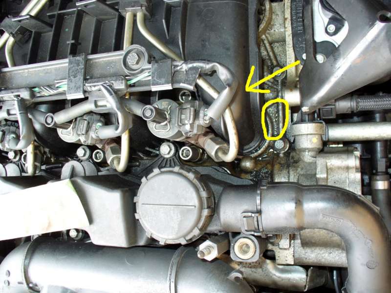

Taky bych poprosil o radu. Objevuje se mi olej na místě vyznačeném žlutě v tom prolisu. Nejspíš se tam dostává z pod plastového krytu označeným šipkou. Čím myslíte že by to mohlo být?? Stačilo by třeba jen vyměnit tesnění u toho kulatého vstupu do hlavy motoru?? Obrázek mám půjčenej, tak se nedivte, že je to tam zasraný od nafty.
