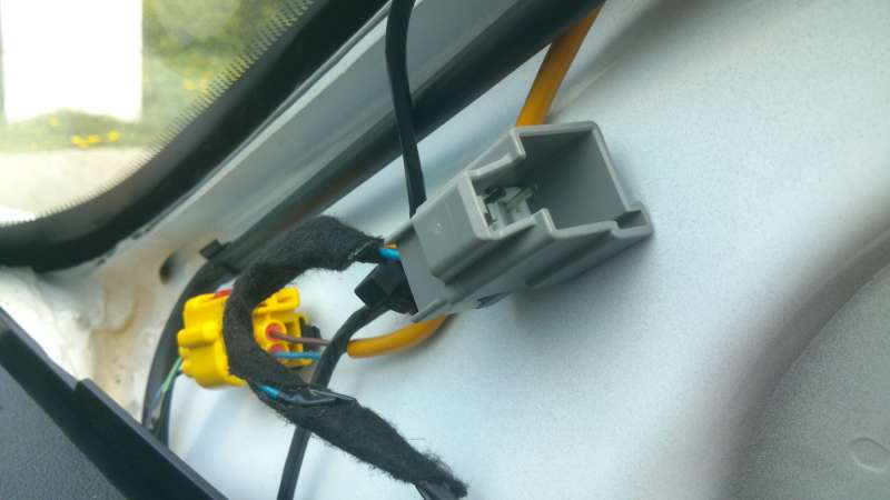

MK2
- Příspěvky: 4585
- Bydliště: Kolín, Nedašov
Re: Original bluetooth handsfree
Tento šedý konektor jsem našel na pravém "A" sloupku pod plastem. To je na mikrofon bo co je to?
