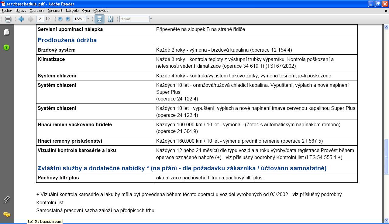

Výměna: chadící kapalina 10let

Brzdy - kontrola bodu varu brzdovky (je tam 3 roky), kontrola brzd předních + zadních (asi rozbrat a vizuálně) podle testu vymenit - meni se kazde 2 roky

Rozvody.... no, čas už na ně skoro je i když km ještě, mám čekat ten rok nebo už je nechat
udělat? muzes a nemusis , nidko nevi v jakem jsou stavu

Jen ta kapalina bejvá obvykle 3 roky, jsi si jist 10 lety?
