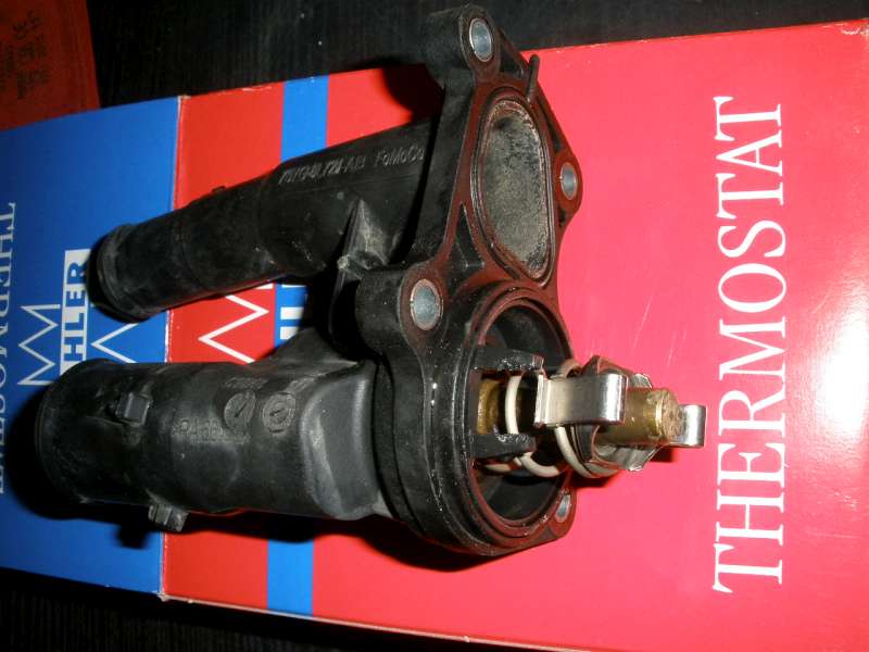

Včera jsem konečně vyměnil termostat na mé 1,6 Ti Vct. Před výměnou se rafička neodlepila ani po hodinové jízdě, takže průměrná spotřeba 8l. Po výměně se rafička dostane na provozní hodnotu už po 3km jízdy a spotřeba klesla na 6l. Jinak řemen jsem nesundával (měl jsem vyndané sání). Termostat v Intercarsu 1400,-. Jinak bych se zkusil podívát jestli je po montáži tak jak má být, podtlak, patice atd. Jinak zpět tam kde Ti to dělali.

Příspěvek od Tomicraw » 27.02.2013 10:41
Taky nevím, proč nevymyslí něco bez plastu =)
