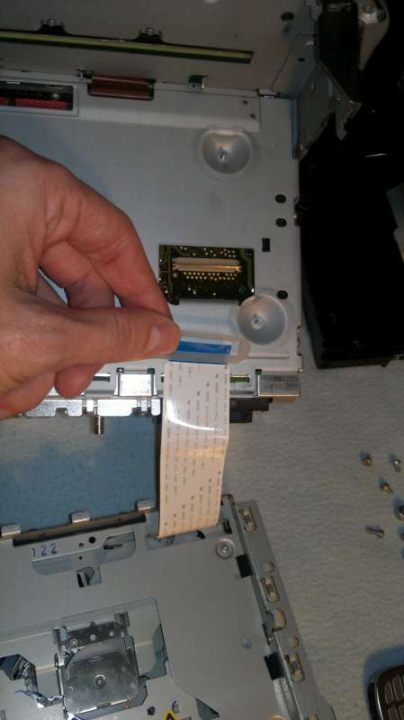

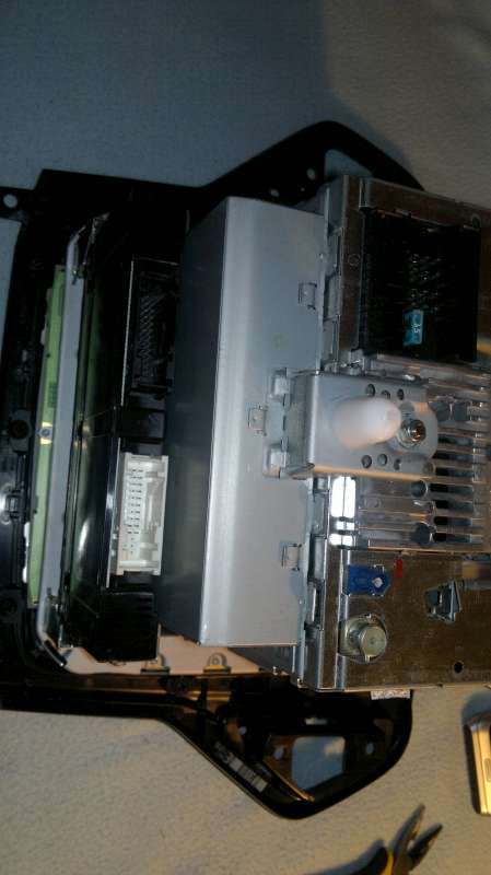

slaavin
Příspěvky: 157
Registrován: 10.04.2008 22:08
Bydliště: Brno, Hodonín
Re: Navigace Blaupunkt TravelPilot NX MK4
Příspěvek od slaavin » 06.03.2013 21:10
:lol: já nezmatkuju, nevím co to rádio na začátku dělá :lol:
carent Brno - jejich řešení nahrát fw za 500Kč
rašino Brno - ?diagnostika? rádia za 980Kč
rašino Hodonín - nikdo neví
X opravářů autorádií - vadná, unavená mechanika - špatný laser - špinavá čočka
takže řešení ve fordu - nové rádio za 60tis.
Tak jsem to rozdělal a zjistil, že mechanika je uplně samostatně vedle rádia viz fotky. Mechaniku jsem vyčistil, byla zasraná jako prase. Jenomže teď už se potřetí vracím z auta, asi jsem tu mechaniku někde blbě dotáhl, protože se teď blbě pohybuje- netočí se, těžkopádně tam leze DVD. A nemůžu přijít na to kde:-D
Co když koupím někde v počítačové prodejně podobnou mechaniku a vrazím ji tam? rozměrově mě přijde naprosto stejná jako do PC, ale houby tomu rozumím..
