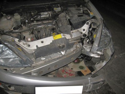

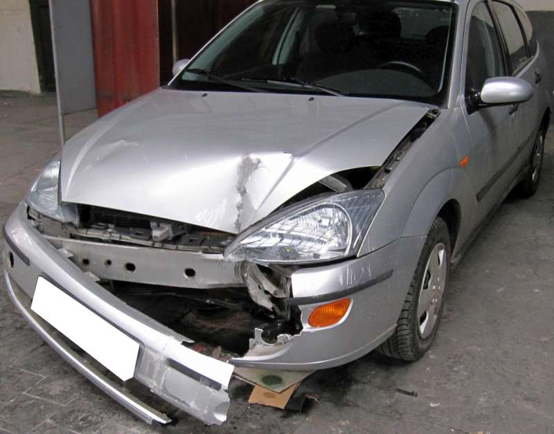

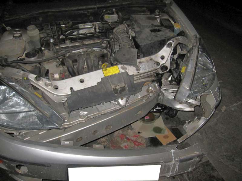

Zdravím,
měl jsem menší potyčku se zděnou zídkou :wallbash: a tak bych se chtěl zeptat, zda má vůbec cenu tohle opravovat (viz foto) a nebo hodit ze skály (vzhledem k cenám bazarovek)... Oba chladiče KO, světlo KO, kastle hnutá, teče olej (vypadá to, že je to okolo výpustního šroubu), airbagy snad OK (nevystřelily - pokud tam tedy vůbec jsou...náraz byl v cca 20-30 km/h). Auto je r.v. 2000 (před Faceliftem), 1.6 benzín.
Případně kdyby někdo věděl kde nechat opravit.. (Střední čechy, Kladno / Slaný / okolí)

No moc hezky pohled to teda neni.Ja nevim pokud jsi rozhodnuty si treba koupit to stejny tak posetri a tohle bych bud rozprodal na dily nebo si ho nechal na nahradni.Pokud motor slape a nedostal nejaky razantni zasah tak bych ho prodal.Zelzi na kolik by prisla oprava,aby nebyla drazsi nez druhej kus.Ja bych bud koupil druhy stejny a tohle si nechal na nahradni dily,nebo bych to rozprodal na dily cely,nebo po kouskach :wink:

Jestli je hnutá kastle koupil bych jiný a z tohodle si nechal pár dílu :|

co koukam tak mi to prijde bouchle jen na nosniky. Pri trose stesti se jen srovnaji vyhnute nosniky a prevari se na nich spicky.

A co ta rána u řidičova zrcátka :nixw:

Ze by opticky klam? :mrgreen: Vypada to dost presvedcive ale ja bych rekl ze to je jen odraz zrcatka :)

podle spáry bych řekl že tam něco je.
ale okno neprasklo tak to třeba nebude tak hrozné

Zrcátko určitě ránu nedostalo, takže buď klam a nebo odřené (ono celé auto bylo ze všech stran už dříve odřené + zdrcátka taky). Hnutí kastle přesně nevím (moc se v tom nevyznám), ale u spolujezdce se mezera mezi dveřmi a blatníkem rozchází a blatník je o něco výše než má být (u řidiče je ok).
Auto už má něco najeto (153000) a chtělo by to dělat i rozvody (nebyly snad měněné) a spojku (i když ta ještě neprokluzovala, ale kdyby to bylo venku..), takže asi to doopravdy nechám na díly či prodej v tom stavu ve kterém to je.
Motor je jinak snad ok (nikde nevypadá, že by dostal ránu), nezkoušel jsem ho od té doby startovat (chladící kapalina tak trochu chybí a oleje tam už teď taky moc nebude)

Co spáry kolem dveří jsou stejné?
Blatník se mohl zkroutit tou ránou.
Pokud nebral motor olej nechal bych si ho a koupil bych jinýho :wink:

Vidim to stejne - pokud ten motor nebral olej,kilometry jsou +- pravy tak bych si ten motor nechal a koupil druhy auto.Nejaky dily si nechas a nejaky prodas :wink:

Fokus zas tak měkej předek nemá. :)

r0mik píše:co koukam tak mi to prijde bouchle jen na nosniky. Pri trose stesti se jen srovnaji vyhnute nosniky a prevari se na nich spicky.
Taky mi to tak připadá,chce to odstrojit aby byl vidět rozsah škod. Taky záleží v jakým stavu je zbytek auta. Rozvody a spojka nejde považovat za rozhodující věc,ty tě čekají na každým autě.
Tady může bejt ještě klika,že ta hrana zdi nešla přímo na nosník,to by byl určitě zaraženej do kastle. Takhle velkou část energie nárazu zachytila ta výstuha.
