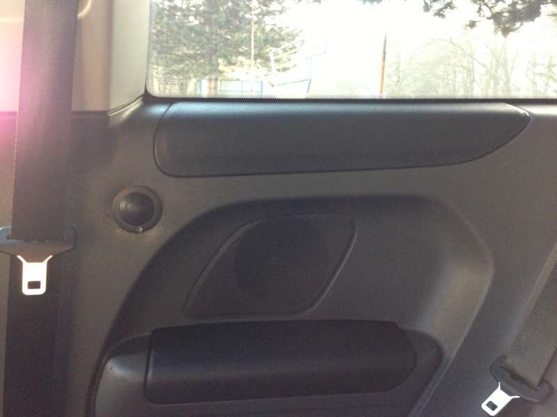

Tak potom bych tipoval, že tam zadní repro bude - on je měl v platu - jen nejsou zapojené.. Chce to zeptat se původního majitele, kde s tím napojením zadku čaroval...

Klvys to mel na zesilovaci pripojene... Mi akorat rikal ze podle Vinka to tam asi nebude

Podle Vin bylo psane bez: Bez reproduktoru v předních dveřích byly ale dal jsem si tam svoje a ty original prodal. A v zadku nehralo nic nešli žadné vidět že by tam byly a kabelaž nevím jestli tam je neměl jsem to rozdělane. Normalně dopředu 165mm udělaš si nějakou redukci taky jsem si dělal a nacpeš tam jakekoliv 165mm repraky. Nebo mužes koupit redukci řeším to teď v jiném vlákně.

tak nakonec jsem koupil:
rádio: Pioneer MVH-150UI
a komponentní repro dopředu: JBL CS-6C
a MDF redukce
po objednání 3 pásmových jsem zjistil ,že mám zmíněné domečky pro výškáče, tak jsem to změnil.
a jsem spokojen
až se vzpamatuju tak příjde na řadu zadek
takže když mám vepředu výšky a středobasy... co dozadu?
a MDF redukce
a jsem spokojen
