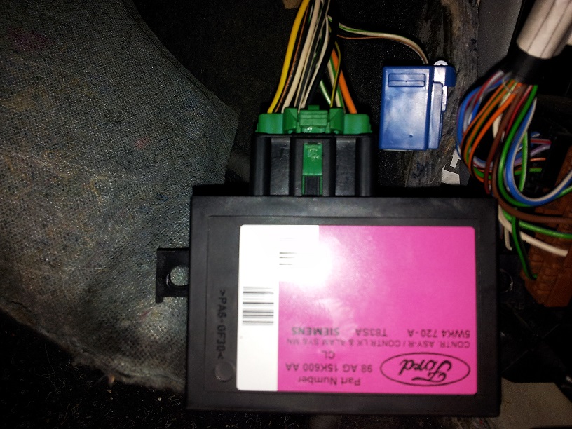

Dobrý den , mám problem s cenralním zamykáním na FF rv. 1999 , vůbec nefunguje . Měřil jsem mikrospínače v zámcích a ty jsou OK , pojistky jsou taky OK ale nemužu naměřit napájení na řj centrálu . Prohledával jsem schémata, ale nikde jsem nenašel schéma napájení řj . Prosím o radu nebo odkaz na dané schéma nebo popis pinů na řj centrálu .Přikladam foto. Předem děkuji. Jara

Skontroloval jsi i tuhle pojistku centrálu ?

Děkuji za radu .
Tam jsem vůbec nečekal pojistku . Cenral už funguje
