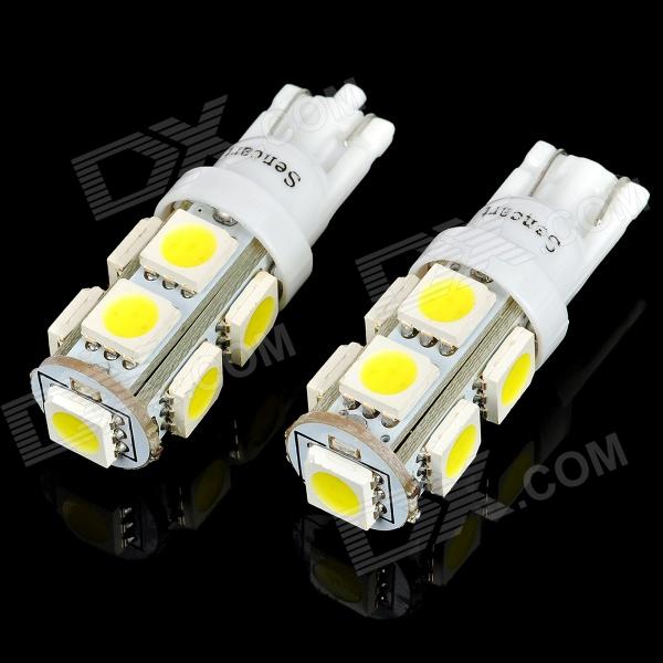

Veškerou zmatenost nad osazením můžu dementovat vlastní zkušeností - MK4 před FL combi:
přední lampa - 3x T10
zadní lampa - 3x T10
lampa do kufru - 1x T10
Takhle to dopadlo u mě:
Pořád ale laboruju s osvětlením RZ...měly tam být ty 5ti ledky, ale po osazení lehce blikají. Když jednu z led nahradím za původní žárovku, druhá led začne svítit správně...
Možná ještě půjdou ty 4led na RZ a na nohy 5ti led...uvidíme.
									Objednávka dorazila 32 dní po objednání...zdlouhavé, ale transparentní a cenově nepřekonatelné! Kvalita se teprve ukáže, ale moje představy zatím zboží splnilo na 100%!
