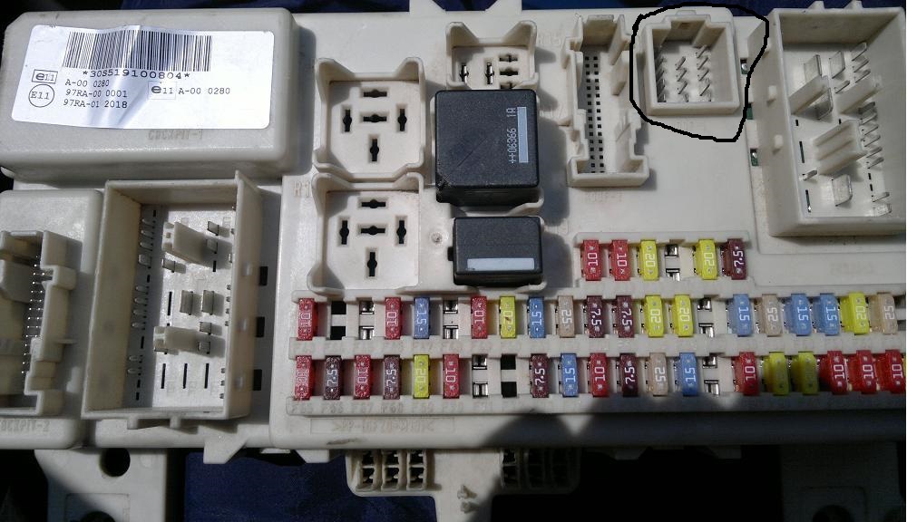

Ahoj, dneska jsem koukal na pojistky u spolujezdce a po odmontovani sroubů, tak jsem videl bílej dratek kterej neni nikam zapojenej a jaksi nekam vede, K cemu by mohl byt ? Jedna se o ford focus 2 1,6 tdci, 2005 dekuji

kubahosi
Příspěvky: 68
Registrován: 20.12.2015 18:02
Re: GEM modul (poistkova skrinka)
Příspěvek od kubahosi » 06.02.2016 13:10
myslim, že vede z místa ktere je zakrouzkovane, ale nikam nevede.
Příspěvky: 24733
Příspěvek od ZaQik » 06.02.2016 15:54
mysleni je na nic, lepsi je mit jistotu
a rovnou se koukni na cislo pinu, ktery to je ... a taky jestli neni nejak naspojkovanej na originalni kabelaz
