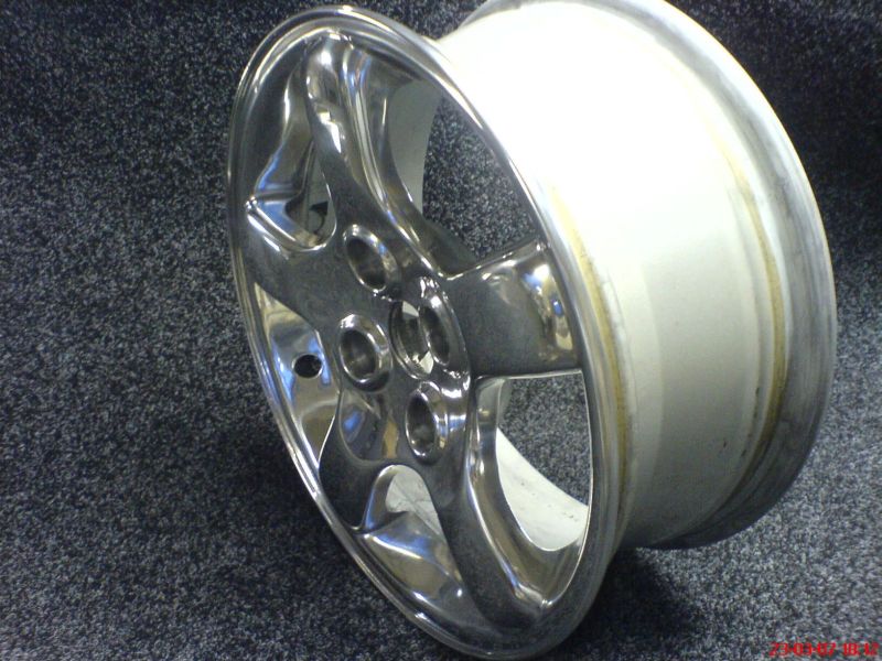

Tak já taky přispěju svou troškou do mlýna. Tyto mám na mém mondíku.

A tohle jsou mé práce.

Příspěvek od Vojtík » 01.05.2013 17:33
tak tedy... u zelených zveřejněno, tak ukážu i zde :)
kvalita fotky alá mobil, ale pro představu :cooler:
