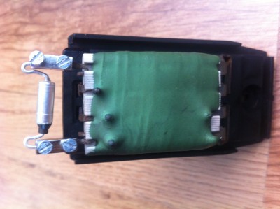

Čau chlapi, potřebuju radu jak se mám dostat k přepínači rychlosti ventilátoru abych ho zkontroloval. Díky
- Příspěvky: 13701
Re: Topení - ventilátor
Asi ti nejde ventilator na 1-3. Na 4 ano. Vtedy treba vymenit tepelnu poistku na rezistore ventilatora. Je to tu viackrat spominane aj s navodom. Hladaj.
- olso
- Příspěvky: 83
Vymenene, dufam ze tam ma byt naozaj 216 stupnova.
Neviem, ci sa tep.postky delia aj inak okrem teploty a napatia/prudu, napr. rychlo reagujuce atd. Kupil som tuto http://www.gme.sk/tsf216-p530-045 , snad auto nezhori
. Povodna vydrzala dost, bo ten cierny plast bol za odpormi mierne potaveny.

- Příspěvky: 13655
Mám to taky tak a spousta lidí tady. Dle mně je důležité dodržet vzdálenost pojistky od odporů a funkce bude stejná jak origo.
- olso
- Příspěvky: 83
Vsak prave, ako daleko mate tu poistku umiestnenu? Dalej, blizsie, nehorelo nikomu auto?

- Příspěvky: 13655
Dal jsem ho tak daleko jak byl ten původní.
