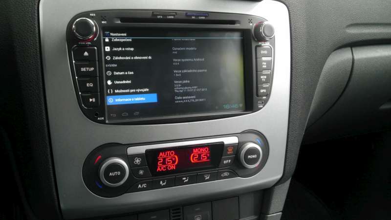

Tak jsem se o vikendu zasnazil, a tady je vysledek:
(je to tenhle)
takze v kratkosti prvni dojmy:
+slusne hraje
+vsechno funguje ocekavatelne
+ prilozeny CAN-BUS dekoder maka tak jak ma
+ jednoducha instalace, vsechno sedi jak ma
+ neni potreba obchazet vypinani obrazu pri jizde, staci vypnout v menu
+ oproti predchozimu cinanovi funguje RDS
+ Android v radiu prinasi zajimavy moznosti, napriklad primo dostupny tankovani na
Spiritmonitor.de nebo treba app Bodovy system
zkusim jeste sem tam pripojit nejaky dalsi zarizeni, appky spolupracujici treba s kamerou muzou byt docela zajimave (iOnRoad, DailyRoadVoyager apod...)
-3D design multimedialni casti - nesmysl, animace trva dlouho a cuka se, pres ovladani pod volantem, cudliky nebo dalkac se nastesti neukazuje
- uplne oddeleni OS od multimedialni casti, takze Android nevidi na BT - papa, Torque, leda s OBD kabelem
- jeste jsem neprisel na to jak udrzet v Androidu cas - zatim se vzdycky vyresetuje
- nekonzistentni ovladani, zatim jsem nasel 3 ruzne oddeleni s nastavenim (ale to je u Cinanu bezne)
- nerozumi si s zadnym z mych 3G modemu, takze jedu pres prilozeny WiFi dongle a tethering
Zatim tedy docela spokojenost, je urcite lepsi nez predchozi cinan (no, taky 2x drazsi
jeste jsme se uplne neszili, ale to je doufam jenom otazka casu.
jinak pokud byste si nekdo chteli zaexperimentovat nebo jenom potrebovali docela chytry radio, predchozi cinan je k dispozici
(casem prihodim link na aukro)
edit: ted uz i s url pro Miriho
(je to tenhle)
+slusne hraje
Naposledy upravil(a) Cowley dne 27.05.2013 13:25, celkem upraveno 2 x.

Toto moze byt sposobene mrtvou baterkou vo vnutri radia. Ano, niektore cinske na hodiny nepouzivaju bateriu auta, ale vlastnu. Ta drzi aj pamat nastaveni. Podobne ako na pocitaci.Cowley píše:- jeste jsem neprisel na to jak udrzet v Androidu cas - zatim se vzdycky vyresetuje

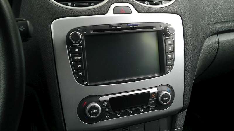

lubo4sk
- Příspěvky: 17
- Registrován: 11.06.2012 01:18
Re: Multimedia a navigace focus II
Radio uz je doma,odskusane mimo auta a vsetko funguje ako ma...len cakam este na canbus adapter lebo do krabice sa mi nedostal...tak mi ho cinan poslal individualne. Ale nakoniec to je to iste ako ma cowley len v striebornom
