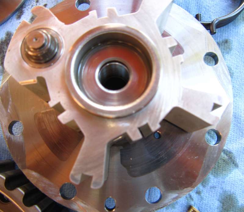

Takze, se hlasim do klubu cvakani bylo i u me presne od 70.000 km to poprve zarachtalo jezdil sem s tim do 82.000 a ted sem to nechal vymenit resp udelat rozvody, pumpu a ten vct nesmysl. Stejne jako lalinek sem kolo rozrizl abych se podival co muze byt spatne, ale narozdil od lalinka sem nenasel zadny slem ani nic usazeneho zatvrdlou ci jinou hustou srajdu kterou tam mel on. Kola krasne cista. Jedine ceho sem si vsiml je prapodivna vule resp jako by zkrivena ta 2 nalisovana kola na sebe je tam i trochu videt vydreni nechapu mozna to tak ma byt, ale nezda se mi to:

- Nepér

Re: Po nastartování 2 vteřiny divný zvuk
A nějaké změny v charakteristice motoru?

- liskanet99
- Příspěvky: 242
- Registrován: 17.10.2008 15:39
Jeste sem toho moc nenajel, ale motor se celkove hodne ztisil, urcite to lip tahne a mam pocit, ze i ta spotreba sla dolu. Jinak je to investice tak na 3 roky pocitam
pak se to zas asi vydre....

- V12
- Příspěvky: 6102
- Bydliště: Soporna, SK
Neprehrial si to niekde ? Toto nie je totiz normalne. Cela funkcia TiVCT a jeho zamykania je postavena na tesnosti a presnosti vsetkych komponentov :
[youtube]http://www.youtube.com/watch?v=eNvD_rRXsww[/youtube]
Kym si to zacal riesit, ako intenzivne Ti to mlatilo ?
