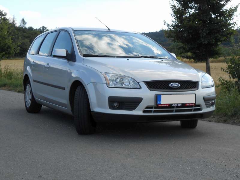

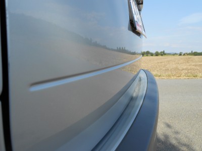

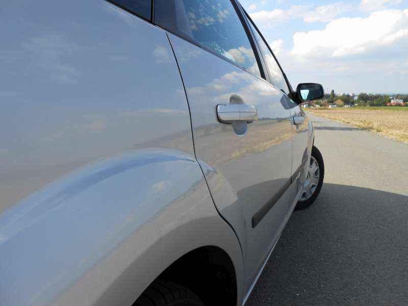

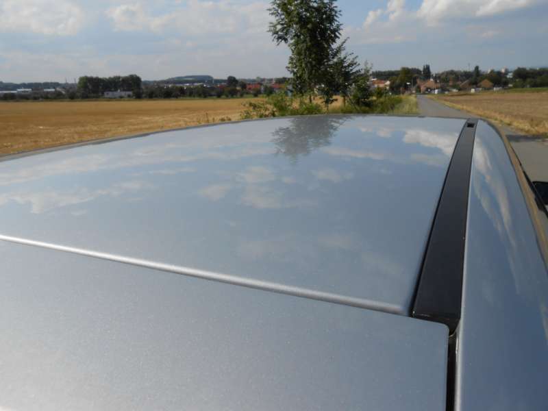

Tak jsem taky umyl a vyleštil auto a chystám se na clay + lubrikant
nechci do toho vrážet nějaký extra prachy jak pánové co si tu s tím umí fakt vyhrát (viz Mufin01)
pročetl sem celé vlákno a je tu toho fakt hodně může někdo hodit nějakej tip pokud někdo leší jak já stříbrnou metlu??
foto s poleštění ke kterému jsme použil:
http://autokosmetika.heureka.cz/fix1-autopolis/
a můžu říct že to fakt prokouklo jen tam mám dost bordelu (malé mikro rezavé fleky)
tak to chci ještě projet clayem.

Zřejmě jsi ale špatně pochytil postup v procedůrách. Nejprve je mytí, pak musí přijít clay a až potom to vše vyleštíš+vosk.

Místo Super resin polish bych asi pro začátek použil něco víc abrazivního, třeba AG paint renovator. Ten tvůj starý lak by to asi potřeboval (když teda úplně vynechám možnost strojního přeleštění) A vyprdni se na šampóny s voskem, ten je potřeba nanášet samostatně až na závěr celé procedůry.
