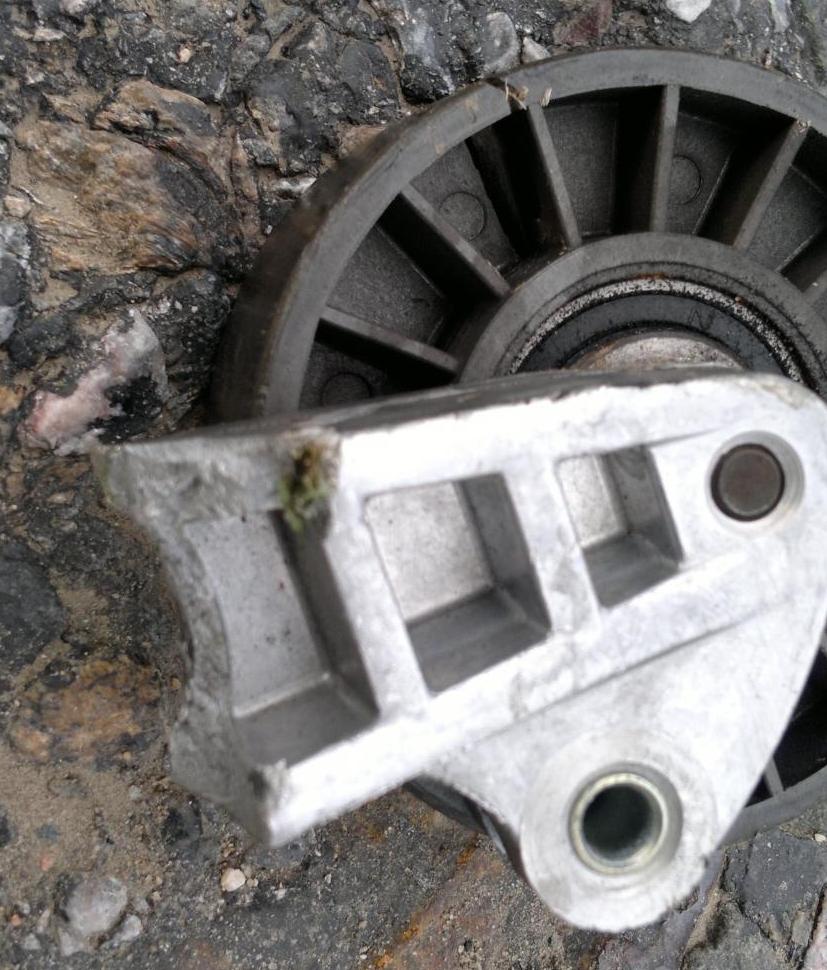

Febi-Bilstein:
Tato znacka patri v podstate k tym lacnejsim az najlacnejsim, ale detaily tejto nehody nepoznam.
lucky.jack
Příspěvky: 8473
Registrován: 12.03.2011 21:18
Bydliště: v Hradci Královým
Re: Názory a recenze na náhradní díly
Příspěvek od lucky.jack » 01.09.2013 22:21
Nevím kde jsi vzal to, že patří k laciným až nejlacinějším. Jedním pohledem do katalogů elitu nebo kelly se nechá zjistit, rozhodně nepatří na začátek stupnice. Spíš naopak.
FEBI osobně považuju za značku, která patří k těm kvalitnějším. Nehledě na to, jak jsi poznamenal, podrobnosti k obrázkům nejsou známy a to že to takhle praskne může být následkem i špatného postupu při montáži nebo vadné série atd...
Přidám jednu z jiného soudku(spíše o přístupu různých značek aut k opravám)...Měli jsme na dílně mondeo 2009, najeto nějakých 89000km(?) a potkanej motor. Z jednoho důvodu - roztrhal se řemen pohonu příslušenství a ten se dostal na rozvody a rozvodovej řemen se následkem toho roztrhnul jak hadr. Motor je volváckej pětiválec a je zvláštní, že když jsme zjišťovali podrobnosti ve volvu, bylo nám řečeno, že je způsebeno poddimenzovaným napínákem řemene příslušenství. Z toho důvodu volvo dávalo lépe a více dimenzované napínáky. Avšak ford jako takový nic takovýho nezavedl a můžeme čekat, že ještě o nějakým tom potkaným pětihrnku uslyšíme. Možná i tomhle případě, protože se věci objednávali forďácký a tam se žádný větší napínáky nedávali.

lucky.jack píše:Nevím kde jsi vzal to, že patří k laciným až nejlacinějším. Jedním pohledem do katalogů elitu nebo kelly se nechá zjistit, rozhodně nepatří na začátek stupnice. Spíš naopak.
Staci pozriet Kellyho, napriklad rozvody na 1.6i a Febi je najlacnejsi takmer vzdy.
