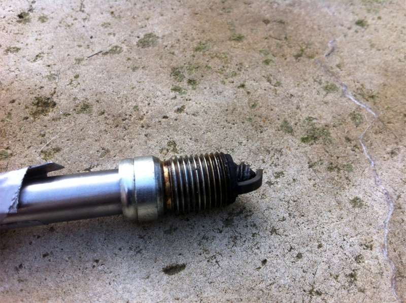

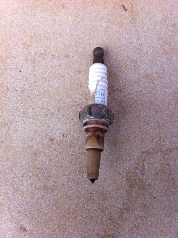

Tak se mě stala taková nemilá věc. Při vyndavání svíčky se utrhnul závit a svíčka je na dvě půlky, závit svíčky zůstal v bloku motoru. Nějakej poctivec to v AMB moc poctivě utáhnul, další svíčky jsem raději nechal bejt. To sem chtel udělat kontrolu před zimou.
Buď se mě povede sehnat vytahovák na utržený svíčky, nobo se budu muset nechat odtáhnout do servisu.
Sice to je na S-MAXu, ale motor je stejny.

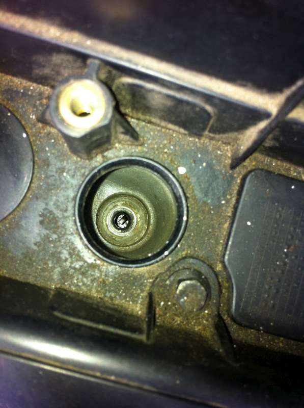

Tohle bude problém, vyndat to určitě půjde ale co s bordelem co napadá do válce jestli už tam teď není?? třeba kus železa ze svíčky?.Dát píst pod horní úvrať a nacpat opatrně hadr do válce a otočit opatrně nejvíc do horní úvratě a tím zmačknout ten hadr a pak vyndávat a pak vyfoukat vzduchem.

Nekde sem se docetl ze by to mehlo jit ven vytahovakem zlomenych sroubu http://www.rr-naradi.cz/sada-vytahovacu ... csn-238980. Ale asi se s tim sam trapit nebudu a dam to do servisu, jenom se tam musim nejak dopravit - odpojim vstrik a civku na valci a dojedu na 3 valce.

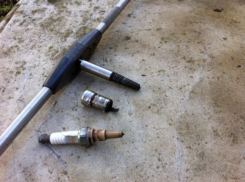

Uz jsem to vysrouboval, pouzil jsem vytahovak na utrzeny srouby (v zelezarstvi za 69,-) a tim to jiz slo vysroubovat.
Na tomto snimku je zavit znicen od sveraku, jak jsem vyndaval ten vytahovak.
