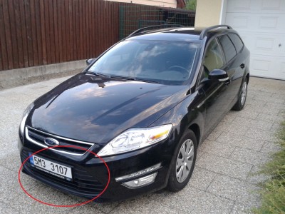

nevite jestli se daji dodelat chromovane listy na trenda z titanka? Mam na mysli predni masku chladice a mozna i listy kolem oken?
Chtel bych hlavne tu listu kolem te predni mrizky...

zajímavá výbava, Trend a má LED svícení. Chromovaná mřížka se samo dodělat dá. Je jednoduše nacvakávací, já ji měnil nedávno za Titanium S gril. Jen nevím jestli ji seženeš i samostatně...zkus vrakáče, to by měla být cesta

tak to je parada, ze se to da jen docvaknout
Kolem tech oken to asi nebude tak jednoduchy co?
Jinak na trenda mam tuto vybavu - LED sviceni, parkace, winter paket, tempomat, velka navigace, USB, hagusy, tmave skla.
chybi mi tam jen automaticka převodovka, convers+ a litaky

Docvaknout se to neda, musis sehnat i celou novou mrizku urcenou pro to chromovane oramovani.hynda píše:tak to je parada, ze se to da jen docvaknout![]()

JJ, vyjádřil jsem se trochu nepřesně. Budeš si muset sehnat celou přední mřížku,která má chromové lemování a tu mřížku jen nacvakneš místo stávající.
IKDYŽ jedním dechem musím dodat,že i to chromové lemovaní je tam nacvaknuté. Samostatně to ale těžko seženeš.

Musím sundat nárazník, abych mohl vyměnit tu mřížku? Nebo to jde jen jednoduše přecvaknout? Mám teď slušnou nabídku jak na tu spodní, tak na tu horní mřížku s chromem z titánka a nevím zda to dokážu pak sám předělat...

kvuli spodku sundat naraznik ... ve spodni casti jsou jeste "stavitka" oproti chladici a bez sundani narazniku asi nepujdou vratit do puvodni polohy ... navic bys puvodni cast rozstipal, kdybys ji vyndaval bez sundani narazniku (jsou tam drobne zapadky)

na polském allegru jsem našel toto:
http://allegro.pl/kratka-zderzaka-ford- ... 32416.html
Myslíte, že to bude OK a bude to pasovat i na parkovací senzory?
Odvolává se tam na firmu ACI http://www.aci.cz/aci/long_video.htm

jestli jsem to pochopil, tak by to mel byt vyrobek te firmy ACI. Na jejich webu to maji ale za 1600,-
Mate s tim nekdo zkusenost?

Ahoj není jednodušší ty díly prostě sundat a nechat je někde přestříkat ???
