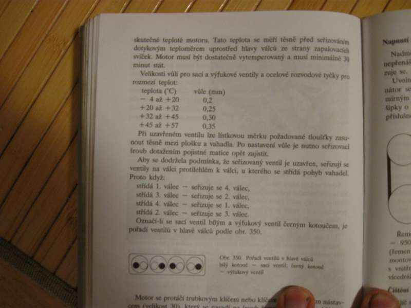

Vůle ventilů se s ohřátím motoru zvětšuje... :wink:

dovolil bych si nesouhlasit, proc by se tedy na vyfukovych ventilech nastavovala vetsi vule nez na sacim, kdyz je vyfukovy ventil teplejsi a mela by se tedy vule vice zvetsit?
je fakt ze se hlinik (material hlavy) roztahuje vice nez ocel (material ventilu), ale tam bude hrat velky vliv rozdil teplot jednotlivych materialu, kde hlava bude mit odhadem 100°C, ale ventil bude mit treba i 3x-8x?? vic, takze z toho vyjde, ze se ventil prodlouzi vice nez jeho ulozeni a tim padem se vule s ohratim zmensi.
ruku do ohne bych za to nedal, jen logicky uvazuju a na Favoritu to mam i vlastnorucne zmerene (vim, ze tam je OHV a na focusu OHC, takze to muze byt jinak) Mozna ta zavislost muze byt u kazdeho motoru jina...

sitalik: nemáš pravdu i u š favorit se vůle s ohřátím zvětšuje. Vůle je nutná hlavně proto, aby při velkých mrazech nezůstávaly ventily nedovřený, proto by se měla kontrolovat při cca 20°C.
Tady máš důkaz z DP na š favorit (docela by mi zajímalo jak jsi to měřil...)
sitalik
Příspěvky: 111
Registrován: 21.08.2012 09:05
Re: Pístní kroužky
Příspěvek od sitalik » 21.11.2013 21:22
tak bych rekl, ze mame pravdu oba, ale ja o trochu vic (v souvislosti s tematem :wink: )
meril jsem to tak, ze jsem hned po zastaveni zahrateho motoru shodil viko ventilu a zmeril vuli listovyma merkama. Pak jsem pockal az sam zchladne a zmeril znova, vysledek byla vetsi vule na studenem motoru.
V te DP se meri vule (jestli to dobre chapu) na temperovanem motoru, takze vsechny dily (ventily i hlava) maji stejnou teplotu, takze se zde uplatni vesi teplotni roztaznost hliniku a vule s teplotou roste. Souhlasim, ze je treba vule nastavovat/kontrolovat na studenem motoru, ale za provozu se vule zmensi, jak uz jsem psal, rozdilnou teplotou hlava x ventil.

ano za studena su vole vacsie,preto aj motor za studena viacej klepe,vo Forde mi merali vole pri 19° a pri teplote 100° sa ventil roztiahne a zmensi sa aj vola... takze ked mas velmi male vole za studena motor ako tak pojde trhano ale akonahle sa zohreje tie male vole uz nebudu male ale mozno ziadne,ventil zostane stale otvoreny dochadza k strate kompresie a upaluje ventil, auto nema vykon az zhasne,,,, takto mi odovzdal jeden neznackovy servis auto po repase hlavy,,vraj je hotove a ide :dih:
