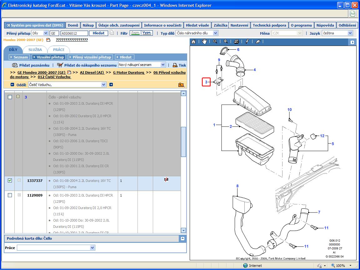

Problém nastal ve chvíli když jsem odkrytoval motor a zjistil že tam váha vzduchu není ani není kam ji zapojit či něco podobného setkal se s tím už někdo.

ahoj, bude to znít divně ale koupil jsem modeo cca rok zpátky, a v současné době jsem začal řešit problém hlučnosti chod motoru zní jak staré 1,8td za studena. Podle diagnostiky nešla váha vzduchu (neudávala hodnoty). easy....

Nektery starsi maj MAP snad...

MAP je čidlo tlaku v sacím potrubí. On řeší váhu, tedy MAF

A co to je za motor? Tddi snad vahu opravdu nemely

Moje auto ji ma.

Zalezi co je tam za verzi EGR - Mondea pouzivaji MAF pouze na rizeni
prutoku EGR, ne na rizeni vstrikovane davky paliva. Takze hlucny
chod nebude mit nic spolecneho s MAFem.
Pokud je EGR podtlakovy se snimanim polohy tak tam MAF neni
to jsou TDDi 90HP a TDCi 115HP.
TDCi 130HP a TDDi 115HP maji jen podtlak bez snimani a MAF.
Novejsi maji elektronicky ovladany EGR, kde je jak snimani
polohy tak MAF.
