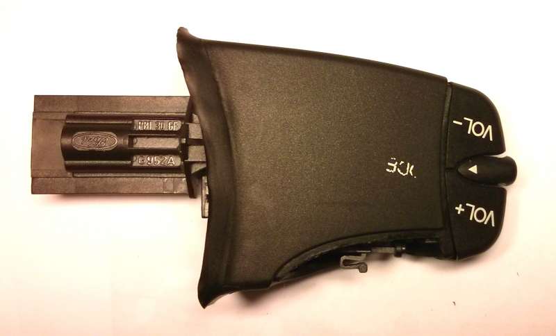

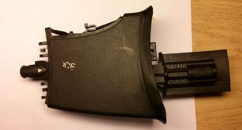

Tak se donutil udělat taky ovládání pod volantem pro můj Pioneer. Největší problém bylo rozdělat ovladač.
tady pár fotek postupu rozdělávání:
Nejprve je potřeba oddělat ovladač od "sloupku" s volantem, stačí malý šroubovák a zezadu na ovladači zmáčknout, ovladač se uvolní. Pak už jen odpojit konektor a máme tohle: Nejhorší část bylo rozdělání ovladače, nejprve tlačítko SEEK Pak tlačítka hlasitosti Tlačítko mode může zůstat na místě, oddělá se až po vytažení vnitřku ovladače z pouzdra.

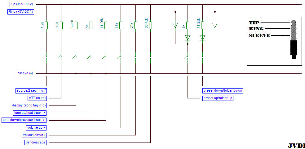

Čekal jsem, že na mě vybafne deska, které je na obrázku v pozadí, bohužel ne. Ale nějak sem se s tím popral. Použil jsem odpory podle následujícího schématu pro Pioneer. Tady už zapájené odpory a zalité lakem. Původní cestičky na plosnáku sem proškrábl tak, abych oddělil jednotlivé micro spínače od původních odporů a mezi sebou. Určitě by se to dalo vymyslet jednodušeji, ale takhle mi to funguje na 100%. Za kvalitu fotek se omlouvám, je to jen z telefonu a ještě pozdě večer...

Dobrá práce, neměl bys prosím trošku podrobnější (blbuvzdornější) foto z průběhu akce?
který odpor připájet kam? já jsem z toho pořád placatý...
to schéma je pokud správně chápu origo pro pioneer, ale využil jsi jenom část, je tak?

Z toho schématu sem využil jen část, jak píšeš.

Takže pokud mi stačí 4 funkce- volume a track +/- tak stačí připájet jenom ty čtyři odpory před spínač uvedené ve schématu

Přesně tak, tyhle stejné sem použil i já + ještě source.
Na spínač rezistor, ze spínače propojku, aby se uzavřel obvod. Důležité je proškrábnout všechny cestičky na plošňáku co jdou od spínačů, aby se to tam nemíchalo dohromady.
