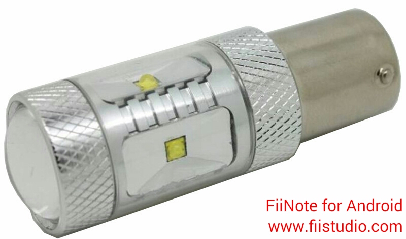

nemáte někdo v předních parkovačkách něco podobného? http://www.ebay.com/itm/2-New-T10-LED-1 ... 357wt_1124 Jak to vypadá jak to svítí?
teď tam mám tyhle moc pekně v tom světle nevypadají (jsou dlouhy) http://www.ebay.com/itm/2x-Error-Free-C ... 70&vxp=mtr.

Re: LED osvětlení
Tyto v tech lampach nebudou skoro svitit. Respektive, nebjdou mit roptyl svetla a videt budou maximalne tak v noci.
Ja mam v parkovackam 5 SMD led a sviti to taky pomerne malo, ve dne.

Re: LED osvětlení
Já tam mám ty druhý co si ukazoval a zaprvé vypadá dobřé a svítí taky pěkně
