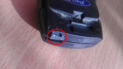

Chtěl bych se zeptat zda by mi mohl někdo poradit jak jemně vyndat ze starého klíče nejspíš imobilizér nebo to co vysílá kód (níže na fotce) abych si to přendal do nového klíče s vystřelovací planžetou? jaksi sem nepomyslel na to že bude potřeba přendat něco víc než elektro na DO a tohle ve starým klíči drží na fest a samozřejmě bez toho bliká kontrolka imobilizéru a nechce se mi to zrovna nějak řezat, tak jestli nejni nějakej fígl jak s tim ven.
starý klíč
starý klíč

Fígl na to netí, transpondér je tam nalepený, takže transpondéru musíš udělat obřízku abys ho dostal ven :mrgreen:

Podařilo, tam kde je ten plast nejužší, tak sem ho ořezal nožem. Transpondér je přilepený jakousi bílou hmotou, ale až uplně vevnitř, zvenku to neni vidět. Potom jsem zničil čínskej vystřelovák, tak jsem ho zas nalepil z5 obostrannou páskou. Na klíči není po mým zásahu naštěstí nic zvenku vidět.
