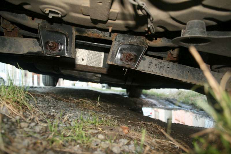

ahojte,
prosimvas,jak se jmenuje to v cervenym ctvercu na obrazku?zena mi narazila zadnim kolem na patnik,ze se mi to pokrivilo a mam uplne v haji geosku
zjistil mi to pan prave na geometrii,ze to bez toho stejne nenastavi dobre...
muze to byt zadni podelne rameno? http://obchod.autovrakovisteucapa.cz/cs ... ondeo.html

Re: Generalka podvozku
Presne tak zadni podelny rameno
tak jsem byl v servise a zjistili jsme,ze mam pohly dva nosniky? a diky tomu levy kolo vyhly asi o cm.
nasel jsem inzerat z combi ale nafty a podle fotky,to vypada,ze je naprava rozdilna.bude mi pasovat?
naftak je rok 2005,ja jsem 2003 benzin
bojim se ze pasovat nebude....
v orig fordu mi pani rikala,ze rozdil mezi naftou a benzinem neni od 2000-2007,jen mezi sedanem a combi a pan z fotky ma combi
prvni foto nafta,druhy foto moje auto
Ta první fotka mi připadá , že není z mondea, ale z focuse proto je to jiné
