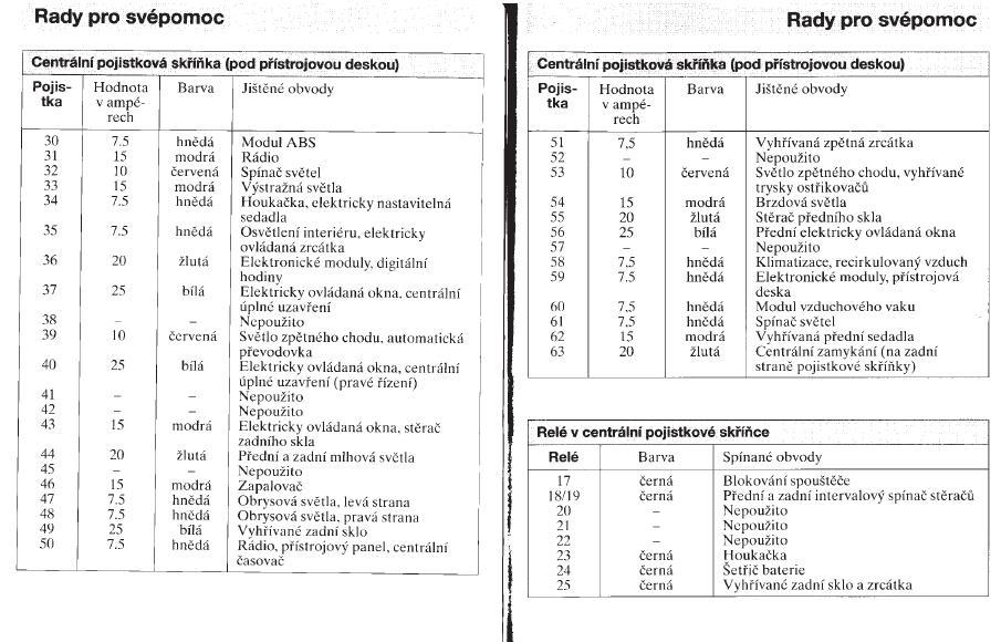

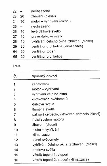

Vyber si...
SolidSnakeCZE
Příspěvky: 37
Registrován: 13.10.2013 17:52
Bydliště: *DC*
Re: Pojistková skříň ST170
Příspěvek od SolidSnakeCZE » 17.02.2014 22:15
Díky :hhura:
Tak pojistky v původním stavu měly zapojený "Motor vyhřívání - diesel"...takže ani původní stav neni ok. Jinak toto jsem na fóru našel... :wallbash:
