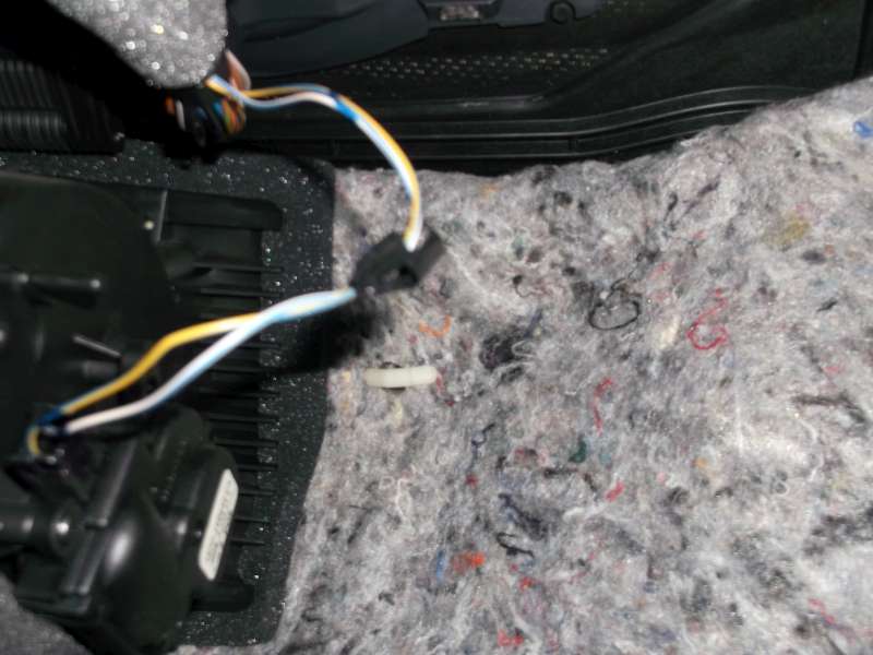

Cez vianoce som požičal auto rodičom na dovolenku a otec mi ho vrátil s tým, že to bola super jazda, ale posťažovali sa na hluk.
Dnes som menil peľový filter a pri tej príležitosti som vytrhal pár plastov a chcel som sa pozrieť ako vyzerá zvuková izolácie medzi kabínou a motorom. Prekvapilo ma čo som našiel. Z návodov ktoré som predtým videl som myslel, že na prepážke by mali byť holé plechy. Niekto tu dokonca popisoval, že dával penu až hore po sklo. Ja tam mám všade hrubú 2-3 centimetrovú deku.
Ja osobne si teraz neviem predstaviť ako by sa to dalo výrazne vylepšiť. Snáď len okolo tesnenia dverí a potom ešte pod stredovým tunelom. Ale tak to neverím, že by malo efekt. Má každý focus II takú izoláciu ako ten môj? Ak áno, tak potom ste ju strhli a vymenili? Alebo teda ako?
Pri blatníku prednom, vedľa závesov dverí
Pod sedackou
Pod sedackou
Stredovy tunel
Stredovy tunel
Az po sklo
Az po sklo
Za gloveboxom
Za gloveboxom
